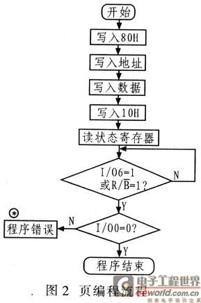

读操作较为复杂,需要XC2S50和CY7C68013协同工作。这里只给出读信号的操作过程。先写人读设置命令00H,因为读一次执行一页,所以地址的写入是2个行地址和3个列地址,之后写入读命令,在等待rb变高后就可发送re信号将数据从Flash读出。写操作过程与读操作类似,但写操作完全由 XC2S50控制,写完命令、地址后,开始写入数据,直到写满2 KB数据,最后输入页编程命令。需要注意每写完2 KB数据,Flash返回的状态信号rb所等待的时间较长,大约是140μs。图2为页编程的流程。

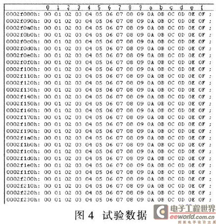

为验证系统可靠性,在数据输入端循环输入00"0F递增数据,通过上位机读出、写入Flash中的数据,图4为试验数据。通过读出的数据验证了该系统数据存储及回读的正确性、可靠性。
