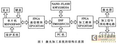

图1为系统的结构示意图。在数据传输阶段,加工数据由计算机通过以太网或并口,以图名、图号为标志传入DSP(TMS320VC33),DSP将数据按协议解析后存入FLASH(K9F1G08U0A)存储器。在脱机加工阶段,DSP将数据从FLASH存储器重新读出并进行处理、计算,并将最终的加工数据输入FPGA(EP1C6T144C8)内部的加工模块,控制FPGA输出加工信号。在系统运转的整个过程中,DSP还要通过建于FPGA内部的通讯模块和单片机交换数据,获取有关人机界面和诸如限位开关、激光器散热水泵等保护器件的工作状态。
加工信号预处理电路主要由数模转换器和光电隔离器组成。它负责将FPGA输出的加工信号进行处理后驱动步进电机和激光器。

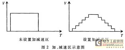

在待机阶段,DSP将从计算机取得原始数据。在加工阶段,DSP将对这些数据进行分析并合理分配加、减速区域。图2为加、减速区示意图。加减速区是用多段幅值较小的速度变化代替一次较大的速度变化。对于大尺寸或高速运动平台来说,电机的加、减速过程必不可少。由原理可知,两图所围面积大小相等,即工作头移动距离相等。

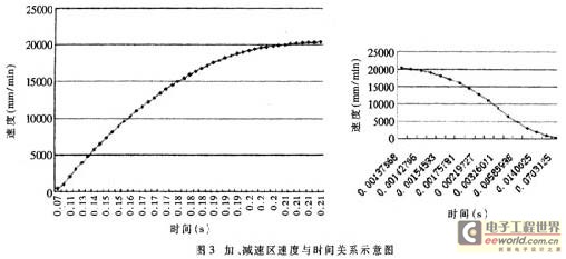

本系统在加、减速区的计算过程中,通过将速度和加速时间的关系与“S”形曲线进行拟合来得到加速区速度,通过将速度和减速时间的关系与反“S”形曲线进行拟合得到减速区速度。图3为加、减速区速度-时间拟合曲线,曲线的斜率代表工作头移动的加速度。从图3可见,加、减速区所使用的拟合曲线并不相同,减速区曲线更为“陡峭”。这是由于减速过程中受机械系统摩擦力等因素的影响,电机负荷较小,可以承受更快的减速过程。使用“S”形曲线进行拟合的优点主要有:
(1)电机从静止状态过渡到行进状态的过程中,由于各机械部件之间存在静摩擦力,可使电机较为平缓地启动,避免了撞击或丢步现象的发生。
(2)电机进入平稳运行阶段时,可以使用较大的加速度进行速度提升。但是,随着速度的增加,电机的剩余功率将不断减小,此时应不断减缓加速进程。
(3)电机从行进状态过渡到静止状态的减速过程中,此种拟合方法可以使电机平稳过渡,避免发生撞击。

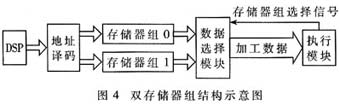

图4为双存储器组结构示意图,当系统在执行其中一组存储器中的数据时,DSP可将计算结果写入另一组存储器。由于DSP的运算速度远远高于加工速度,所以双存储器架构可以保证加工不被间断。

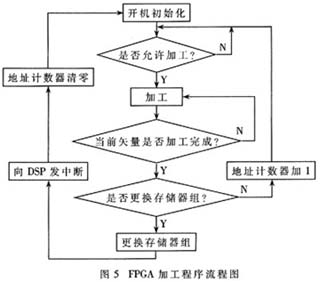

图5为FPGA加工程序流程图。可见,在地址对齐的前提下更换存储器组需要改变存储器组选择信号并将地址计数器清零。此时,FPGA还将用中断的形式通知DSP,使得DSP可以填充新的数据。
