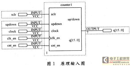

2.1 设计输入
采用原理-图输入的思维方式比较适合一直采用传统设计方法人的使用。原理图输入如图1所示。

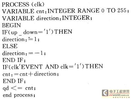

采用硬件描述语言输入的方法对于没有传统设计方法经验的人更容易入门,修改起来也更方便。给出了一个可逆计数器的实现实例,程序的核心部分如下:

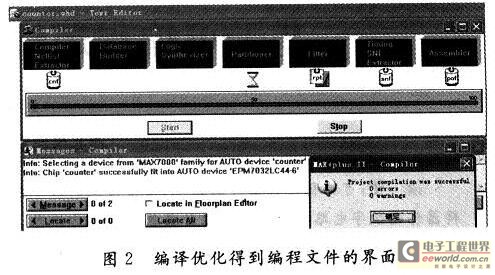

2.2 设计处理
原理图或程序完成之后,选择好器件并进行引脚定义,然后编译优化得到编程文件的界面如图2所示。

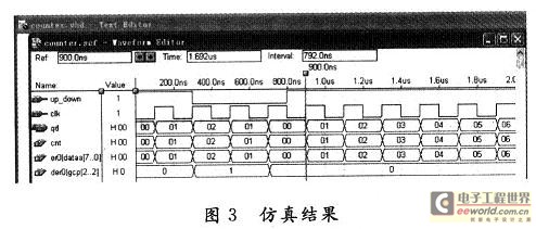

2.3 设计检查
编译结束后,建立波形文件进行仿真,注意波形文件需要先保存,保存文件名和源文件一致才能进行仿真。结果如图3所示。
仿真结果达到设计目的,符合设计要求。这时可以把编译生成的*.pof文件下载到选定的器件使用。用以上方法实现的器件,修改起来非常方便,只需要修改程序重新编译下载即可,任何类型的计数器都可以在可编程逻辑器件实现。
