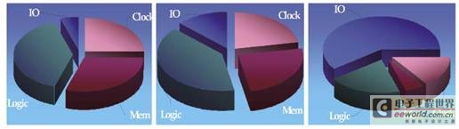

针对不同的系统功耗的概况,梳理动态功耗的重点,见图1。针对Case1中动态功耗的示意图,我们可以看出其功耗主要分布在逻辑、存储和时钟方面,这样我们的精力就不能放在如何降低I/O的功耗上去,而针对Case3这种情况,如果要降低动态功耗,就必须要解决I/O上的功耗问题。

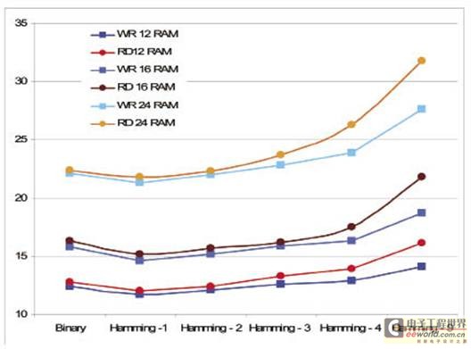

RAM的读写地址改变的方式,也会对功耗有不同的影响。连续操作地址之间的汉明距离越小,产生的功耗也越小。反之亦然。也就是说当前操作的地址和上次操作的地址之间变化的位数越少,所产生的功耗也会越小。
读写间隔操作和连续读、连续写操作相比,要产生多一些的功耗。从图2中分别对12块RAM、16块RAM和24块RAM做的测试结果看,同样的操作条件下,RAM块数越多,连续操作地址之间的汉明距离越长,功耗就越大。同样的块数和连续操作之间的汉明距离,写-读三次会比三次写三次读消耗的功耗要大。

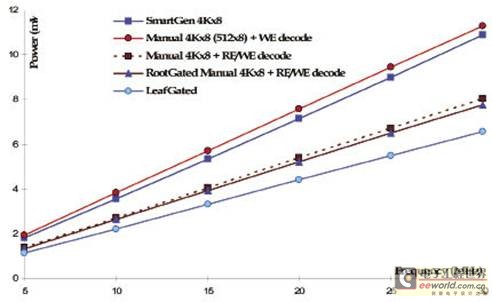

不同的RAM级联架构所产生的功耗也不同。如果想获得一个4K×4的RAM,有许多不同的实现方式。从图3中可以看出,根据这些不同的实现方式,对每块RAM的读写时钟控制,进行门控制所产生的功耗是最低的。

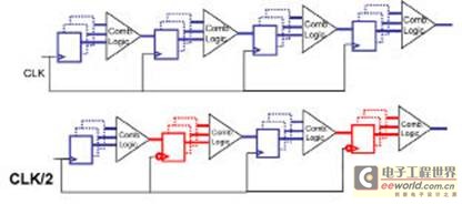

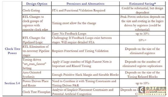

在降低时钟树的功耗方面,常用的方法有使用门控时钟,对常用的流水线时钟结构进行修改,尽量使用FPGA内部的全局时钟资源等。通过对常用的流水线时钟结构在RTL级进行修改,就像在图4中所看到的,做正反时钟沿间隔,这样时钟频率可以减慢一半,可以节省该时钟路径一半的功耗。同样可以通过人工对时钟域进行平面布局,来降低时钟树产生的功耗。这种方式对工程师的要求相对较高。Actel的设计师提供基于功耗驱动的布局布线策略。选择该策略,布局布线工具自动会在满足时序要求的情况下,尽可能的降低布局功耗。

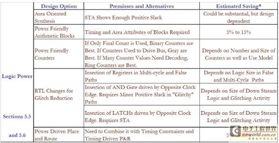

要降低逻辑和走线的功耗,需要调整综合选项、了解算法/功能块的架构和功耗概况,通过减少信号的翻转来降低功耗。不同的综合选项和策略会对动态功耗有影响,基本上需要注意的是全局时序的设定以及set_max_fanout选项,以及是选用面积优先还是时序优先的综合策略。
通过对DesignWare和一些私有的加法器和不同频率下的功耗的评估,DesignWare下面的BK加法器在功耗方面是最友好的。针对同样5%到10%的速度降级,BK加法器和其他的私有加法器的核相比,可以减少10%到15%的面积和功耗。在选择乘法器的时候,必须要考虑乘法器的面积、功耗和速度。
计数器在设计中有不同的用法,有的用于计算事件发生的顺序或者用掉的时间,有的用于驱动类似于RAM的地址总线、数据总线、状态机的下一跳状态或者输出逻辑,有的用于当输出的值达到不同的解码值时做不同的设定的处理。根据不同的用途可以考虑用二进制顺序计数、格雷码计数、环形计数的实现方法。如果计数器只是用于产生一些标记,建议采用二进制的实现方式;如果计数器用于驱动一个大的负载总线,建议用格雷码计数器;如果多个计数器的值需要被解码,环形计数器是最佳选择(译码逻辑是最小的)。

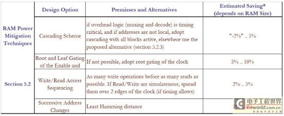

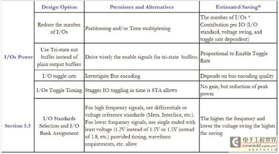

建议设计者要了解最终系统的运行模式,以及每种模式下系统的功耗概况。如果系统处于睡眠模式或者关闭模式的时间较长,需要观察浪涌电流和编程电流的影响,并处理好静态功耗。需要检查设计的动态功耗概况,找出功耗的主要瓶颈,根据概括表(图5"图8)找出最好的解决方法。

图6 I/O功耗概括表

图8 逻辑功耗概括表
