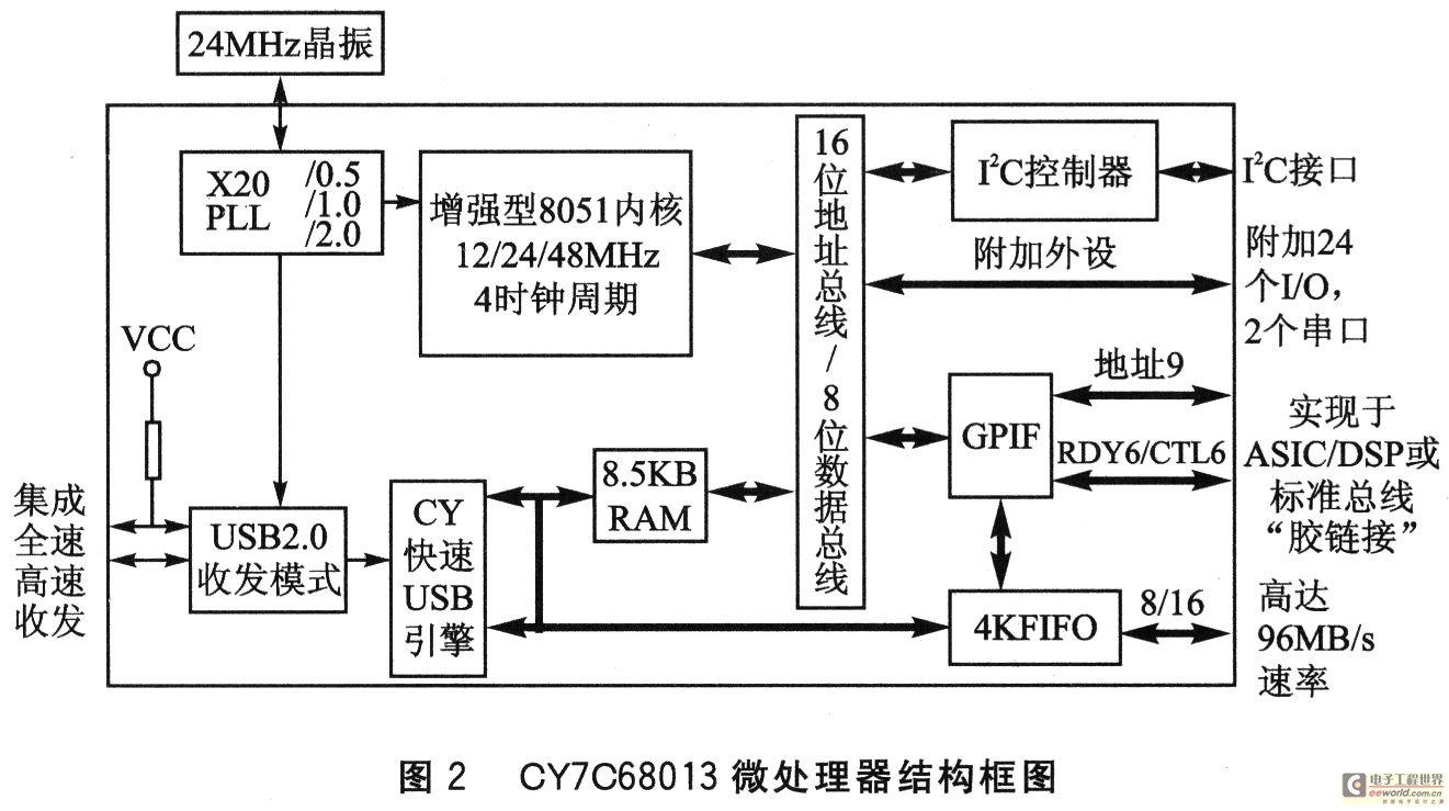

CY7C68013A是Cypress Semiconductor公司生产的一款集成USB2.O的微处理器。它有3种封装形式——56SSOP、100TQFP和128TQFP,其结构框图如图2所示。
CY7C68013集成了USB2.O收发器、SIE、增强的8051微控制器和可编程的外围接口部件。其SIE可在全速(12 Mb/s)和高速(480 Mb/s)两种模式下运行,同样可以使用内部RAM来进行程序和数据的存储。GPIF和Master/Slave端口FIFO为ATA、UTOHA、EPP、PCM—CIA和DSP等提供了简单和无需附加逻辑的连接接口。其编程可以根据设计的需要进行,不需要CPU的干预,只需通过CPU的一些标志和中断即可进行通信。CY7C68013共有7个输入输出端口:EP0、EPlOUT、EPlIN、EP2、EP4、EP6、EP8,其中EP2、EP4、EP6、EP8可以分别被配置为批量/中断/同步传输模式,传输方向均可配置为I/O,端口EP2、EP6的缓冲区大小可编程为512或1 024字节,深度可编程为2/3/4倍大小;端口EP4、EP8的缓冲区大小固定为512字节,深度为2倍,采用不同的配置方式,可实现特定带宽和速率要求的数据传输。

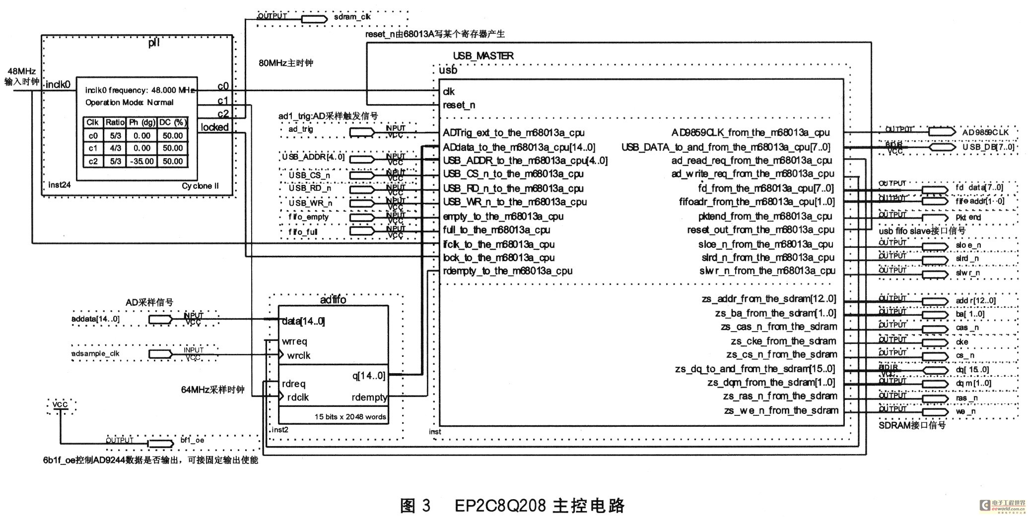

EP2C8Q208EP2C8Q208主控电路如图3所示。

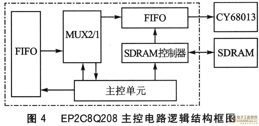

FPGA芯片也是一种特殊的ASIC芯片,属于可编程逻辑器件,它是在PAL、GAL等逻辑器件的基础上发展起来的。同以往的PAL、GAL等相比,FPGA规模比较大,适合于时序、组合等逻辑电路应用。本文选用A1tera公司的FPGA芯片EP2C8Q208,完成数据采集卡的时序和地址译码电路设计。由于EP2C8Q208有36个M4K RAM,在FPGA内部设计一个16位宽度、4 KB深度的FIFO,使用FIFO提高数据采集卡对多通道信号的采集存储能力。FIFO有半满、全满、空标志位,当检测到半满标志位时,FIFO同时读写;全满时只读不写;空时只写不读。A/D采样控制信号通过FPGA控制;PC机对采集后的数据作进一步处理,以提高精度,其中2选1模块,由主控制模块来控制,选择是直接将采集数据送给PC机处理,还是在内部进行DSP处理后再送给PC机。
由于Nios是一个位于FPGA中的处理器软核,定制其外设就显得比较容易,在SOPC Builder(集成到Quartus II工具中的为建立SOPC系统设计,提供标准化的图形设计环境。其由CPU、存储器接口、标准外围设备和用户自定义的外围设备组成)环境下,其定制逻辑的结构框图如图4所示。

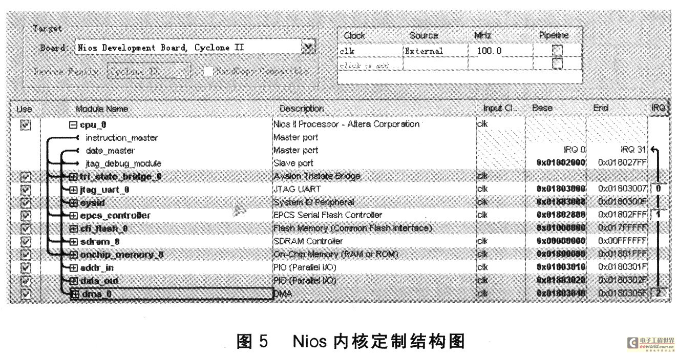

自定制的Avalon外设按照对总线操作的方式可分为:Avalon Slave外设和Avalon Streaming Slave(流模式)外设。在SOPC Builder图形设计界面下添加需要的内核。通过自动分配系统基地址和系统中断向量,手动分配CPU复位地址为外设Flash、CPU溢出地址为片上RAM和CPU调试断点地址为JTAG调试地址,就可由系统报告得知系统是否定制成功,如图5所示。

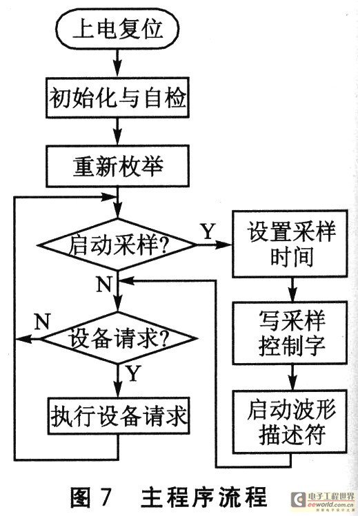

固件程序辅助硬件实现设备双向交换数据,以完成USB通信,其主要功能是:接收并处理USB驱动程序的请求及应用程序的控制指令,控制A/D转换器的采样。当首次插入USB时,FX2通过USB电缆会自动枚举且下载固件和USB描述符表;接下来,FX2再次枚举,这次主要通过下载的信息来定义设备。这两个步骤叫作重枚举。固件程序流程如图7所示。初始化包含各个初值的设置和关键点的电平检测。
在Cypress公司的网站上,可下载CY7(368013芯片的开发工具包。该开发包提供了一些开发固件程序所需的资源:Keil u Vision2集成开发环境(限制版)、Cypress C51固件框架程序以及一些例子程序。KeilCSl是一种专为8051单片机设计的高效率C语言编译器,符合ANSI标准,生成的程序代码运行速度极高,所需要的存储空间极小,完全可与汇编语言相媲美。同时,C51具有丰富的库函数,多达1O0多种功能函数。因此,采用C语言作为开发语言,以Keil uVision2作为工程开发平台,完成源代码的编写、仿真、调试,将在相当程度上降低固件开发难度,提高开发效率。

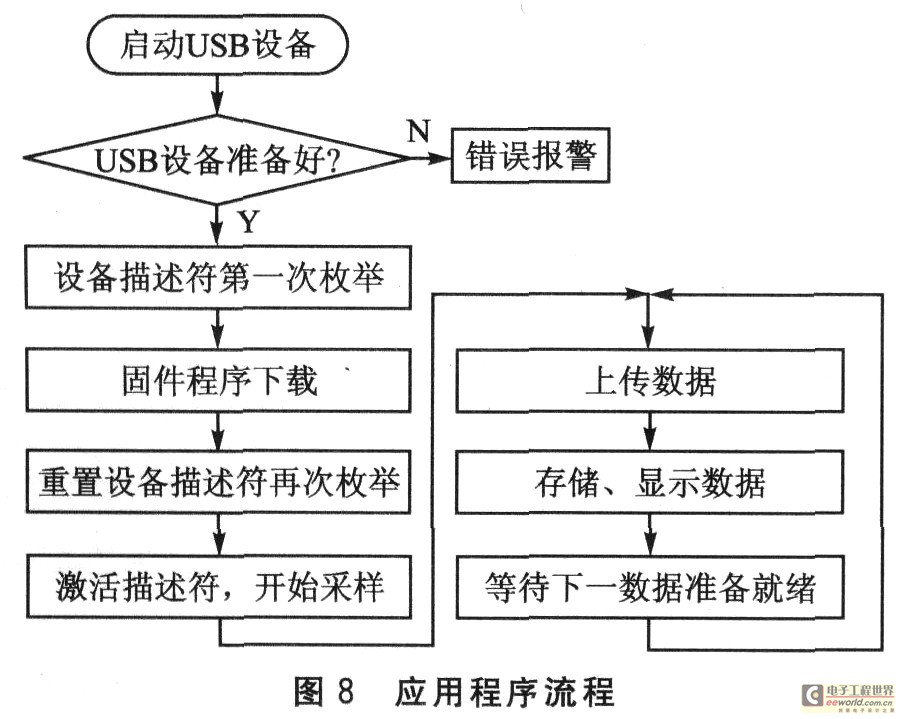

应用程序流程如图8所示。用户应用程序是数据采集系统的核心,其主要功能为:开启或关闭USB设备、检测USB设备、设置USB数据传输管道、设置A/D状态和数据采集端口、实时从USB接口采集数据、显示并分析数据。
