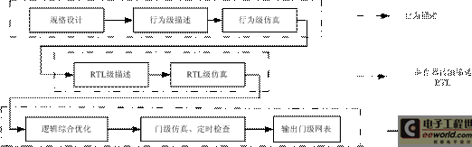

随着大规模专用集成电路的开发和研制,为了提高开发效率和增加己有开发成果的可继承性,以及缩短开发时间,各种新兴的EDA工具开始出现,特别是硬件描述语言HDL(Hardware Description Language)的出现,使得传统的硬件电路设计方法发生了巨大的变革,新兴的EDA设计方法采用了自上而下(top-down) 的设计方法。所谓自上而下的设计方法就是从系统总体要求出发,自上而下地逐步将设计内容细化,最后完成系统硬件的整体设计。利用语言对系统硬件电路的自上而下设计一般分为三个层次:第一个层次为行为描述,它是对整个系统的数学模型的描述;第二层次是寄存器传输描述RTL,又称为数据流描述; 第三层是逻辑综合。
利用逻辑综合工具,可将RTL方式描述的程序转换成为用基本逻辑元件表示的文件一门级网表,也可将综合结果以逻辑原理图方式输出,也就是说逻辑综合结果相当于在人工设计硬件电路时,根据系统要求画出了系统的逻辑电原理图。再对逻辑综合结果在门电路级上进行仿真,并检查定时关系,如果一切正常,那么系统的硬件设计基本结束。自上而下设计系统硬件的过程如图一所示。
图一:自上而下设计系统硬件的过程

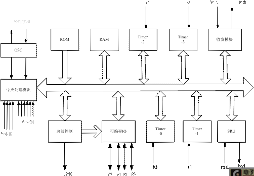

由此而来,只要设计出具有接收和发送MORSE码串行信息帧功能,并且具有解码和编码摩尔斯码功能的串行通信子模块,并将其嵌入在系统总线上,则用计算机直接处理MORSE码就成为可能。据此分析,可以得出摩尔斯码收发模块的设计要求,一方面能从串行接收端将摩尔斯码解码成并行的ASCLL码,另一方面能将并行的ASCLL码编码成串行摩尔斯码。由此,本文设计的基于FPGA的摩尔斯码收发模块内部组成框图如图二所示。
图 二:基于FPGA的摩尔斯码收发模块内部组成框图
该处理系统的主要功能模块有:
  • 核心控制模块
  • 总线控制模块
  • 可编程中断处理模块
  • 可编程并行I/O接口(P0、P1、P2、P3)
  • 可编程串行接口单元(SIU)
  • 可编程定时计数器0~3(Timer0"Timer3)
  • 可编程摩尔斯码异步收发模块
中断处理模块有4个外中断源(int0"int3)和6个内中断源(TF0"TF3、T1/R1、mT1/mR1),SIU是系统的通用串行接口,它有4种工作模式,工作模式1~3是通用串行异步接收发送USART(Universal Serial Asynchronous Receiver/Transmitter)工作方式。当SIU工作于工作模式1或3时,Timer1是其波特率发生器。

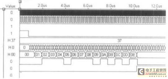

本文选择CLK频率为25MHZ,波特率为25M/16=1562500bps。当发送字符‘7’,执行发送命令后,将启动数据发送的进程,将字符‘7’的ASCLL码值送入ASCLL码发送缓存器,通过MaxPlusII的Simulator仿真器,进行时序仿真验证,研究结果如图三所示。从图中可看出,串行信号端子输出的“2长划”,“3点”,经查表对应的就是摩尔斯数字‘7’,证明数据发送是正确的。另外当数据输出结束后,立刻置高电平,即产生中断信号mTI,字符‘7’的发送用时大约10us。
图 三:仿真验证数据
