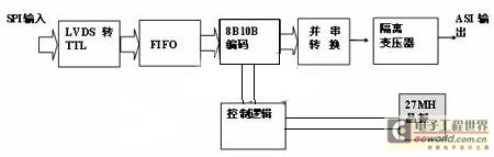

为了在编、解码器和传输设备之间能正确传递数据,本方案以FPGA(Altera公司的EP1C6T144C8)为核心器件,在SPI和ASI信号之间进行转换。原理如图1所示。其中,27MHz时钟作为系统时钟,为FIFO、8B10B编码和并串转换提供时钟源信号。由于SPI接口采用LVDS电平传输数据,从DB25-F头输入的并行信号,首先需要进行LVDS->TTL电平转换,得到SPI接口定义的DATA、PSYNC、DVALID和CLOCK并行信号。丢弃PSYNC和DVALID信号,将DATA和CLOCK信号直接连接到FIFO的输入端。外部逻辑控制着FIFO的读,从FIFO读出的数据送给8B10B编码模块进行编码转换,并以270Mbps的速率输出串行数据。其中,270MHz时钟由27MHz系统时钟通过锁相环产生。串行信号电气特性为差分的PECL电平,经过1:1的变压器隔离后,由BNC头输出。
图 1 SPI转ASI模块原理图
FIFO的写入时钟即为TS流的字节时钟CLOCK,而读出时钟为固定值27MHz。采用不同的FIFO读逻辑,可以产生突发或连续两种ASI输出模式。本方案中,FIFO、FIFO的读写控制逻辑、8B10B编码以及并串转换均由FPGA 实现,ASI输出为突发模式。
在ASI的编码过程中,只需将MPEG2的八位数据和一位TS码率传输时钟输入到FPGA。在本方案中,TS格式为188个字节,因此数据有效信号DVALID一直为高,FPGA忽略这个信号,只管接收TS码流数据,而不用关心TS码流的同步头。PSYNC帧同步信号则作为FIFO读入的控制信号。FPGA将接收到的数据以TS码率时钟写入FIFO,当FIFO半满时,FPGA接收到FIFO的半满信号,然后FIFO控制逻辑发出FIFO可读信号,编码模块以以27Mbps读取FIFO中的数据;当计数器计数到编码模块读取了一定数量(188个读FIFO信号周期)的FIFO数据,则发送FIFO不可读信号,防止FIFO读空。
在FIFO不可读时,向ASI码流中填充K28.5以维持270Mbps的固定传输速率。最后串行数据经过驱动就可用同轴电缆传送出去。本方案中,K28.5的插入方法选择在每个传输包前必须有至少两个同步字(K28.5字符),这符合ASI的传输规定。
