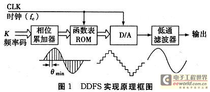

DDFS技术的原理:将对正弦等各种信号的采样量化数据存入ROM存储器中,在时钟的控制下,依次或隔一定步进读取ROM中的数据,再通过D/A转换芯片及后级的低通滤波器来实现频率合成的一种方法。其原理框图如图1所示。其主要的组成部分包括:相位累加器(也可理解为ROM存储单元的读地址发生单元)、正弦信号采样量化数据存储ROM表、D/A转换及低通滤波器

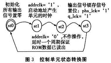

(1)控制单元:控制单元是整个系统的核心部件。由一个简单的有限状态机构成。其状态转换图如图3所示。

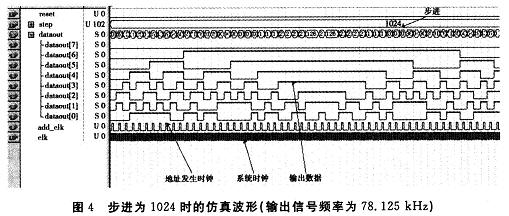

本设计在QuartusII6.0的平台上完成设计工作,其仿真波形如图4所示。在仿真波形中设置的步进长度为1024点。由于有状态机进行流程控制,产生的波形较平滑,元多滑毛刺产生。若要进一步提高输出信号频率范围,则设计过程中,不应对时钟信号进行分频。

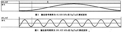

同时,还可以利用QuartusII的SigTapII工具对所设计的程序进行硬件验证,设置好相应步进后,相应的输出波形如图5及图6所示。可见所产生的低频正弦信号波形平滑,而频率较高时有一定的毛刺,这可以通过后级的低通滤波电路(如切比雪夫低通滤波网络等)来进行滤除。
