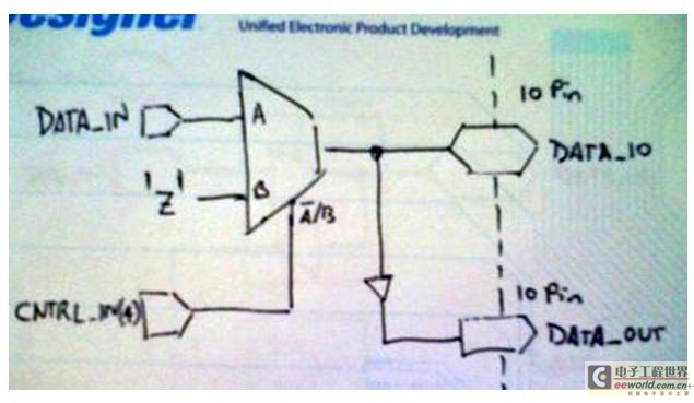

我最初的想法是“啊哈,我弄出了一个三态端口与多路复用器,多么好的想法呀?”。聪明而又经验丰富的读者一眼就能看清这个问题,但是这种错误会让 FPGA 新手难倒好几天,让人寝食难安,心力憔悴。我盯着这三行代码看了半分钟,意识到应该随便找张纸画出我最初的意图:

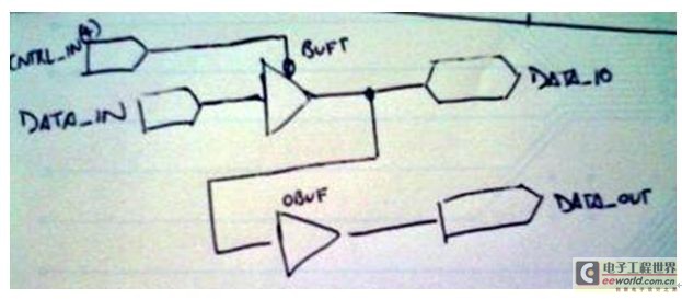

现在我认识到,我之前认为综合引擎会明白我并不想在器件中加入高阻抗信号。实际上,当我再次查看错误与警告消息之后才清楚它就是这么干的:
如果您是一名出色的 FPGA 设计人员并且确实阅读了数据手册与程序库指南,那么您立刻就会明白这是不可能的事情。我所知道的任何 FPGA 布线资源都不会允许这种连接。

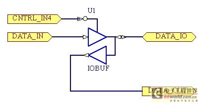

我首先认识到可以用原理图当画出以下简单的 IOBUF 电路:
由于DATA_IO 与 DATA_OUT连接到较高层文档中的 IO 接口,综合器会插入用于 DATA_OUT的适当 OBUF,因此我无需在此画出。这个例子可以很好地说明了原理图与方框图设计方案如何能实实在在地减少未知错误。我的第二个更加惊人的发现是我在 VHDL 代码中编写的内容能够全部得到正确仿真,这里显示出了我实际预期的信号变化。当然,我始终明白能够仿真与能够综合之间的区别。这里有一个新的误解 —— 我可以无错地仿真并合成我的设计。我敢断言,现在应该被问:“它可以仿真,那么可以合成吗?可以被映射吗?”
