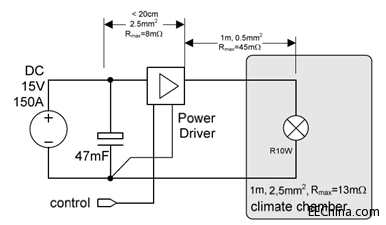

本示例测试一个驱动10W转向灯的140m 高边驱动器VNx7140Ax,在所有最恶劣情况下,测评必须满足下列条件:
结温 < 热关断阈值
1)    导通< 10ms时的功率限制时长
图3所示是评测电路连接配置图,而图4是芯片选型窗口,用户可在这里设置最恶劣条件下的芯片参数和边界条件。
当环境温度是规定的最高温度时,如果热关断阈值和ILimH 限流参数高值均最低的工艺角批次芯片导通,就会发生结温达到热关断值的重大风险(见图5) .
图3: MO-7VNx7140Ax 转向灯高边驱动器最恶劣情况评测电路连接配置示例.
图4: 芯片选型菜单中最恶劣条件评测参数设置
在导通时引起最长功率限制时间的最恶劣条件有两个特征:环境温度= -40oC,产品数据手册中的最小 ILimH值。灯泡涌流在-40oC时最高。两个并联的H6W 灯泡的涌流可达到15A。这个参数结合ILimH=8A将在导通时产生最长功率限制时间, 结果车灯开启时间被延迟。如图6所示,在最恶劣条件下,VNx7140AX功率限制时间在3ms(3ms << 10ms)范围内。
