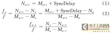

要实现两个时钟的同步,一是时钟的计数值要相同,二是计数增长速率要相同。如图1所示,设主时钟的频率为f,从时钟频率在Nn-1到Nn时间段为fn-1,在Nn到Nn+1为fn,SyncDelay为同步报文从主站到从站的延迟时间,可以通过延时测量帧采用往返法测量得到,从时钟要在Nn+1时刻达到与主时钟相等,那么有:
因为主时钟是周期性发出同步报文,所以有Mn+1-Mn=Mn-Mn-1=T,由式(2)和(3)可得:
kn就是时钟频率调整系数。在每个同步周期可以计算出频率调整系数,然后通过相应的硬件电路来实现频率调节。

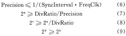

可调频率时钟是一种完全由数字电路组成的时钟计数器,构造简单,可以很方便地在FPGA中实现,原理如图2所示。该频率可调时钟由一个户位时钟计数器,q位累加器和r位频率补偿值寄存器组成。每个晶振周期,累加器与频率补偿寄存器中的FreqCompValue相加,并将结果保存到累加器。如果累加器发生溢出,时钟计数器的值就增加1;反之,时钟计数器保持不变。由此可以看出,晶振频率和频率补偿值FreqCompValue的大小决定了累加器的溢出速率,也决定了时钟计数器的计数频率。所以可以通过调整FreqCompValue来调节时钟频率。为了实现高精度时钟,晶振频率要比时钟频率高。设晶振频率为FreqOsc,时钟计数频率为FreqClk,分频比为DivRatio,同步周期为SyncInterval,补偿精度为Precision,p、q、r可由下列公式得出:
DivRatio=FreqOsc/FreqClk (5)
在本系统中,取FreqClk为50 MHz,FreqOsc为60MHz,则DivRatio为1.2。当同步周期为1 s时,补偿精度Precision可选10-9,由公式可选择r=q=32,p=64。频率补偿初值由下式求出:
FreqCompValue=2q/DivRatio=232/1.2=32d3579139413

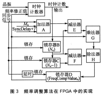

频率补偿就是在每个同步周期计算FreqCompValuen,FPGA提供了参数化的乘法器兆函数(1pm_mult)和除法器兆函数(1pm_divide),可以快速实现上述算法。原理如图3所示,在每个同步周期同步信号的驱使下,锁存器B和C分别锁存当前时钟读数和上个同步周期时钟读数,同时将主时钟读数输入到加法器A中,经过减法器E、F和乘法器G,以及除法器H后计算出新的FreqCompValuen,并在同步信号的驱动下,将其锁存到锁存器D中。由于中间的计算结果要经过一定的时钟周期,所以锁存器D的锁存信号要延时一定的晶振周期。在本设计中延时50个FreqOsc,即在<1μs的情况下就可以得到新的频率补偿值。

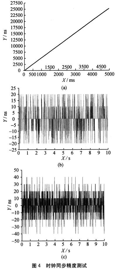

让主时钟和从时钟以一定的时间间隔产生中断,并通过逻辑分析仪采样中断信号分析其偏差。由于系统时钟的分辨率为20 ns,采用广州致远电子有限公司的逻辑分析仪LA1532,其最大采样频率为100 MHz,所以偏差测量精度可以达到10 ns。图4(a)是未进行同步前两个时钟的偏差分析,X轴表示主时钟和从时钟的计时长度,Y轴表示主时钟和从时钟的计时偏差。从图中可以看出两个时钟的偏差大概为5×10-6,即1 s内的偏差可以达到5μs。图4(b)为同步后主时钟和从时钟偏差测量结果,共测量1 000次,其10 ms内同步偏差在±20 ns。X轴表示测量时间,Y轴表示主从时钟同步偏差。图4(c)为同步后两个从时钟偏差测量结果,共测量1 000次,其10 ms内同步偏差在±40 ns。X轴表示测量时间,Y轴表示从时钟之间同步偏差。
