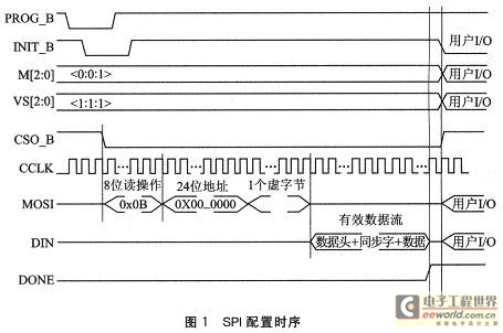

在变量选择引脚选择SPI命令集之后,FPGA将CSO_B选择信号置为低,并且开始通过FPGA的CCLK引脚对SPI Flash存储器进行时钟控制。接着发出8位读命令后跟24位起始地址0x000000和目标命令集的适量虚拟字节。FPGA从地址0开始读取SPI Flash存储器阵列,直到读完所需的配置位数。如果从存储器件读取到有效比特流,则发DONE信号,以指示FPGA配置成功。图1为SPI配置方式的时序。

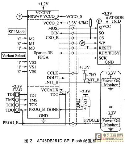

图2是AT45DB161D SPI Flash的配置接口。这种配置方式只占用了FPGA芯片的4个引脚,而且配置成功之后,所有SPI引脚都成为可用的用户I/O引脚,这就节省了FPGA的引脚资源。

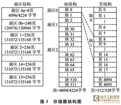

AT45DB161D的存储器阵列分为3个级别的粒度,分别为扇区、块与页。图4对各个级别进行了分析,详细说明了每个扇区与块的页数。所有的编程操作都是针对页的。擦除操作可以作用于芯片、扇区、块或页。

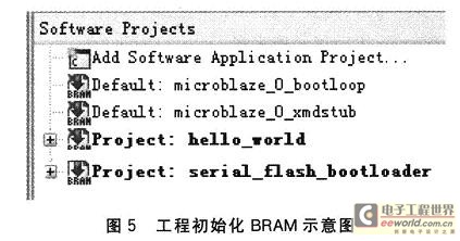

由于应用程序要在外部SDRAM中运行,所以不需要初始化BRAM存储器,如图5所示。
