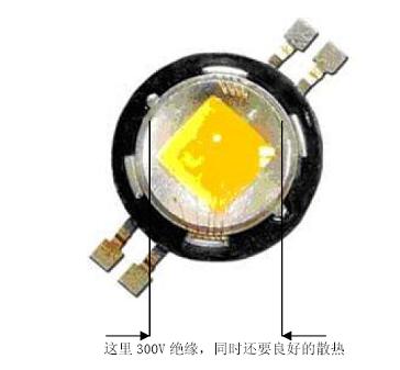

图 3
像AC LED这样过于集中的封装方式,封装要很好的散热又要高绝缘性,相互是矛盾的。市电几百伏高压处理起来,封装成本会高居不下,同时不利于利于散热设计。这点另文在详细讨论,本文只代表个人观点。
