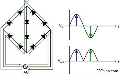

我们知道LED是一种发光二极管,它本质上是一个直流器件。如果我们采用交流市电供电那就至少要有交流变换为直流的电源。那么能不能完全不用这种变换呢,也是可以的,那就是把LED本身当作是整流二极管来用,这就是所谓的“AC-LED”,这是7、8年以前就有人提出来的,而且韩国的首尔半导体业曾经大肆宣扬过的。我们可以来看一下它的原理:
图1. 把LED连接成为全波整流桥
只要整流桥的每个臂串联足够的LED就可以承受高压。为了要让每个臂能都流通,就必须加上中间这个臂,这样问题就来了,无论在正弦波的正半周还是负半周,中间这一个臂是一直都导电的,而其他四个臂就只在上半周或下半周导通,所以它的LED利用率不高发光效率不高。

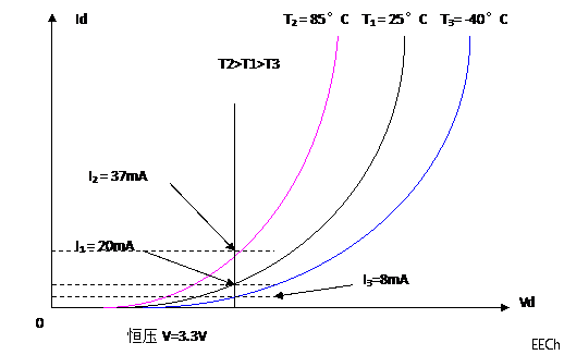

更大的问题在于如果把这个AC-LED直接加到市电上,就一定会把LED全部烧毁,因为LED是必须采用恒流电源驱动的,就是不管所加的电压如何变动,其驱动电源必须是电流恒定,否则LED就会烧毁。这是由于其伏安特性的负温度系数决定的。
图2是LED伏安特性的负温度系数曲线示意图。一个LED如果在25°C时,加3.3V电压时的电流是20mA,那么当结温升高到85°C(通常加电以后就会升高到至少85°C)后,即使电压还是3.3V,电流就会升高到37mA左右,而电流的升高会带来结温的进一步升高。
图2. LED伏安特性的负温度系数示意图

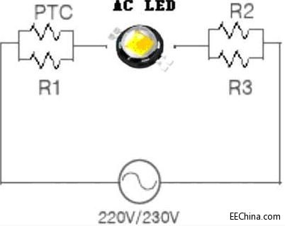

也就是说当LED的结温升高时,由于其伏安特性的负温度系数的特点,其伏安特性会整体左移。如果采用恒压电源供电,其电流就会增加而形成正反馈,最后会导致LED烧毁。所以在AC-LED中,假如直接接到交流电源器结果一定是烧毁。为了解决这个问题就必须串联限流电阻和一个正温度系数的保护电阻PTC如图3所示。
图3. AC-LED必须串联限流电阻以防烧毁
串上限流电阻以后,其结果是耗费更多无用功率,而使得其效率更低,这种AC-LED要使用比普通LED多一倍的LED数目,再加上效率极低,所以是根本没有实用价值的!推出来就没有市场!

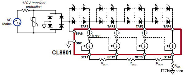

无电解电容电源的最早创始人是美国硅谷的ExClara公司,他们开发的芯片是EXC100。它的工作原理如图4(图中采用了Supertex的CL8801的原理图)。
图4. 无电解电容电源系统的原理图
这种系统是把整流桥后面的电解电容去掉,使得其输出电压保持为半个正弦波的样子,后面接的全部串联的LED串分为几个小串,然后在半个正弦波期间按照电压的变化依次点亮这些小串,其点亮时间图如图5所示;

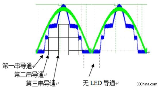

图5. 无电解电容时各串LED的导通时间图
由图中可见,第一串最早导通,导通的时间最长,但导通的电流最小;第二串稍晚导通,导通时间其次,电流也稍大。第三串最晚导通,导通时间最短,电流也最大。这种无电解电容系统后来发展了很多版本,基本原理都是一样,只是分的段数有所不同,例如图4的原理图里就是分成4段。国内还有分成23段的。不管怎样,它们都有同样的缺点和问题。

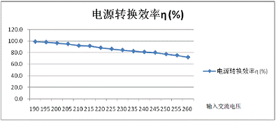

f) 这种无电解电容的恒流驱动源仍然只是普通的线性恒流源(例如恒流二极管),所以它的效率是十分低下的。当输入交流市电电压变化时,它的效率如图7所示:
图7. 无电解电容SU1203的电源效率和输入电压关系曲线
其实所有的线性恒流源的效率曲线都是一样的,也就是说都是和这条曲线完全一样,在195-255Vrms从98%变到70%,220V的时候是84%。

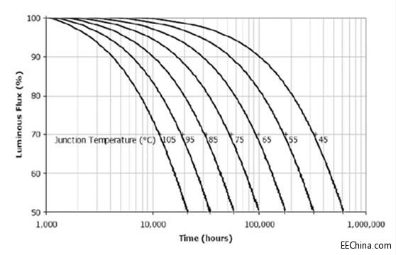

因为供给8.4W给LED并不是这8.4W全部变成了热,而是有一部分变成了光发出去。当前的LED的发光效率在40%左右,也就是有60%的能量都变成了热量,也就是有5.04W的热量需要散发出去。现在又增加了1.6W,变成6.64W。也就是增加了31.7%的热量。虽然本来的散热器也需要把这部分热量散发出去,但是现在把这部分热加到了LED灯板。因为电源是放在灯板的电路面,而电路面要传到散热器需要通过两个绝缘介质,一个是印制板的绝缘介质,另一个是铝基板和散热器之间的绝缘介质,所以电路面的温度和散热器的温度是不同的,而LED是放在铝基板的电路面的。也就是说由于电源放到了电路面就会使铝基板的电路面热量增加了31.7%,这会导致LED的结温也升高31.7%。假如原来的结温是85°C,现在就变成了111.9°C。而结温增加对寿命的影响到底有多大呢?这可以参看Cree公司给出的结温和寿命的曲线(图11)。
图11. 结温和寿命的关系曲线
也就是假如原来结温是85度,寿命是31,000小时,那么现在结温是112度,寿命就降低到10,000小时。 所以,凡是采用无电解电容恒流源的光引擎其寿命都在10,000小时左右,也就是说,无电解电容光引擎的寿命要比其他LED灯具的寿命缩短3倍!
