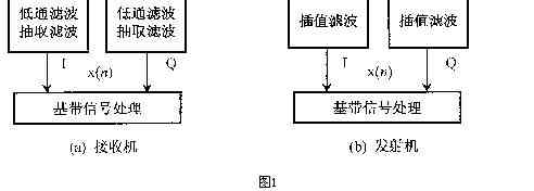

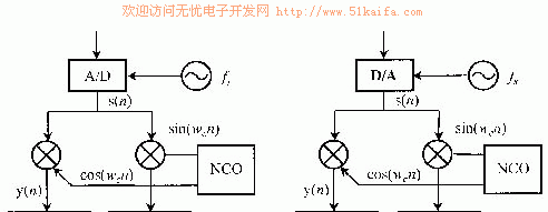

单信道软件无线电接收机和发射机的数学模型如图1所示。以接收机为例,将数字处理流程分为两部分:一是数字下变频部分,包含NCO、混频器、低通滤波以及抽取滤波器;二是基带信号处理部分,包含解调、译码、自适应均衡、帧调整、比特调整和链路去加密等算法。数字下变频单元的功能一是进行频谱搬移,将射频信号或中频信号转换为零中频信号;二是降低采样速率,将满足射频或中频采样定理的高速采样信号降低为低速基带采样信号。

根据图1所示数学模型,FPGA在软件无线电中的应用主要体现在数字上变频DUC和数字下变频DDC中。经过A/D采样后的信息直接送给FPGA,在FPGA中完成本地混频,把中频信号搬移到基带信号,然后经过低通滤波和多级抽取滤波,降低信息的采样速率,由FPGA送至通用DSP,实现基带信号的调制解调;对于数字上变频结构,和下变频有完全对称的结构,所以分析时仅以接收机为例。
4.1 本地频率产生器和混频器
DDC结构中第一个环节就是要实现本地数字混频,主要由两个部件完成,一是乘法器,二是数控振荡器(NCO)。乘法器是数字信号处理中的基本运算单元,在FPGA中设计较为复杂,而且占用资源也比较多,但在具体实现FIR滤波时,往往不采用这种直接的乘累加的形式,以免占用大量的资源;在实现混频时,由于只需两个乘法器,而且是在很高的速率下进行,所以不考虑资源的限制。在Xilinx公司FPGA产品中,有的已在芯片内部嵌入了乘法器,这种内置乘法器充分结合了芯片硬件特点,使得运算速度更高。

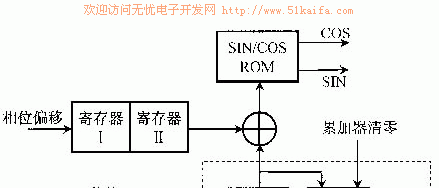

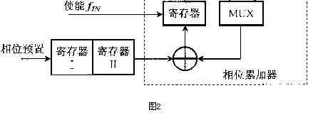

NCO的硬件结构如图2所示,主要由相位累加器和SIN/COS表构成。相位累加器产生的相位作为地址去查找ROM表,查到的SIN/COS值即本地载波的数字频率送至乘法器,完成混频。在实现NCO时有以下参数值得注意:
· NCO产生数字频率的精度。此参数与SIN/COS 值的位数有关,位数越宽,则精度也就越高,但占用FPGA的资源也就越多。?
· 载波的同步。如果需要本地载波做到严格的同步,则需要额外的锁相环结构获取偏移相位,进行调整。
· NCO输出频率的噪声。噪声的产生与频率在时间上量化有关,由于采样时刻不一定严格对齐载波的相位,所以会产生噪声,但构造更大的正弦或余弦表会减少噪声分量,这同样会增加FPGA的资源占用。
