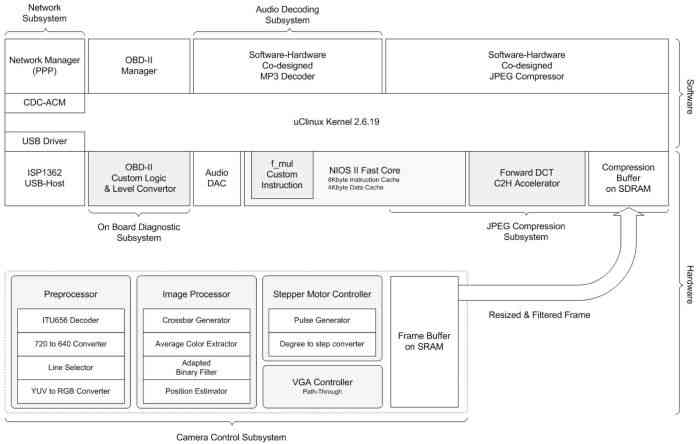

自动追踪摄像机
摄像机的图像处理模块将全方位移动命令传送给FPGA上的系统步进电机控制器。根据这样的命令,步进电机控制器可以产生操作信号脉冲,然后将这些信号发送给每个电机。
摄像机的图像捕捉模块将模拟图像信息转换成DE2板上的ITU656标准数字流,并使用该数据流:控制自动追踪摄像机的左、右、上、下操作;支持视像共享系统和JPEG压缩的无线传送;提供车载显示。
当警官需要启动摄像机的追踪模式时,只需将摄像机对准目标车辆,并按下DE2板上的一个按键。接着由同样在FPGA上运行的图像处理模块从目标车辆中提取平均颜色,并估计其位置。一旦车辆开始移动,全方位移动摄像机就开始对它进行追踪。该系统每隔30分之一秒就向电机控制器传送一次控制命令,速度是它的关键优势之一。捕获到的图像被存储在USB存储设备中,同时传送给警局命令中心。当然,追踪模式只适用于白天。
实时JPEG压缩通常要求高性能DSP芯片或ASSP。在这个情况下,设计团队使用Nios II C到硬件的加速编译器(C2H)执行libjpeg前向离散余弦变换(DCT)函数来满足性能目标要求,而不需要外部处理器或DSP芯片。C2H编译器可以将时间关键的ANSI C函数转换成FPGA中的硬件加速器,从而提升它们的性能。
图3:实现自动追踪系统的原理框图。

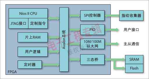

采用系统级可编程芯片(SOPC)方法,该团队成功开发出具有认证和集中管理功能的网络指纹识别系统。作为主机的PC运行着提供各种管理功能的软件。嵌入在Cyclone II FPGA上的50MHz Nios II/f内核运行相关算法以实现包含系统初始化、指纹收集、图像处理、主从通信和用户接口在内的各种功能。在SOPC Builder的支持下,该团队不仅能以高效的方式将各个组件集成到单个系统中,还能根据需要对各个部件进行配置。

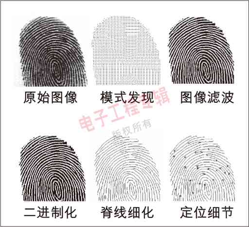

以下是指纹识别系统的工作原理:当指纹收集器检测到手指存在时,它将从睡眠模式中苏醒过来采集图像,并提交最高质量的图像。DE2板上的12.5MHz SPI内核将图像数据传送给嵌入式处理器,由该处理器执行相应图像处理算法以完成对指纹的以下一些处理:
· 模式发现:系统首先根据目标点周围的点的灰度等级值计算单点的方向,然后使用统计方法得到5x5的块模式,并在没有关于背景的明确条件下对块进行标记。
· 图像滤波:系统将沿着脊线增强图像连续性,同时提高与脊线垂直的图像对比度,以分割相邻脊线。
· 二进制化:图像脊线在滤波后将十分清晰,因此一个固定门限的二进制化功能可以将固定灰度值作为标准而将图像分割成黑白版本。
· 脊线细化:在这个阶段,图像将经过并行的细化过程,这个过程会逐渐调整脊线,直到脊线薄成单个像素的宽度,从而为图像进行细节定位做好准备。
· 定位细节:在这最后一步,系统对图案进行扫描以定位指纹的中心点。从细化的脊线图像开始,系统将定位指尖点,并分割这些点来评估指纹的唯一性。
