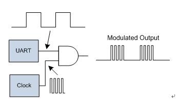

因此有必要了解这些厂家各自是如何实现内部可编程逻辑的,以便为选择最适合自己项目的解决方案做出最佳决策。只要一个简单的内部AND或者OR门控就足以避免使用外部组件,或是改善CPU性能。所有四种方法都支持用定制逻辑门控输入和输出信号。这类方法可借助时钟门控输入,以便使用计数器测量外部时钟频率。这四类逻辑模块均支持的一个简单例子是一种调制UART输出,使之用于IR通信的方法。在此例中,不仅有图1所示的内部AND门控,还能够将来自时钟或计数器的信号及UART TX输出路由到AND门控。

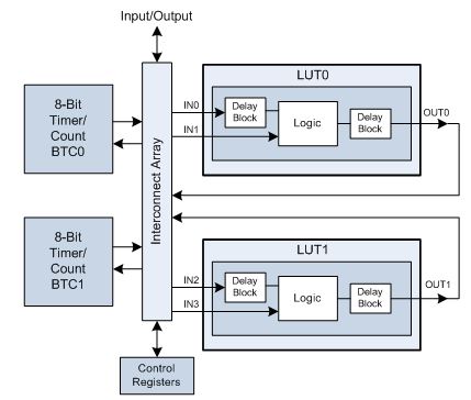

Atmel XMEGA定制逻辑(XCL)
Atmel XCL模块内置两个LUT(查找表)模块,配套两个8位定时器/计数器模块。这两个LUT不必连接到定时器/计数器模块,而是与UART、EVENT模块或IO引脚互联。这两个LUT可用作两个独立的2输入单元或一个单独的3输入单元。该逻辑模块可配置为组合逻辑,如AND、NAND、OR、NOR、XOR、XNOR、NOT或MUX功能。它们也可配置为顺序逻辑功能,例如D触发器、D锁存器或RS锁存器。由于能够与其它逻辑模块和IO引脚互联,这些简单的LUT模块能够方便地让设计人员避免使用某些外部逻辑,或者节省CPU周期。例如Atmel XCL模块应用手册(AT01084)解释了如何配置XCL模块,以避免在产生额外CPU开销或使用外部逻辑的情况下,为UART输出提供曼彻斯特编码。AVR XMEGA E器件内置一个XCL模块。

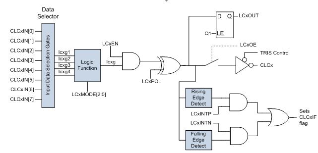

Microchip可配置逻辑单元(CLC)
Microchip CLC允许用户从八路输入中选择最多四个信号。这些输入可以是两个IO引脚、内部时钟、外设或寄存器位的组合。这四个信号随后路由到可编程逻辑模块中。该逻辑模块可编程为AND-OR、OR-XOR、4输入AND、S-R锁存器的8种组合之一,也可配置为4种其它触发器组合之一。Microchip在其《可配置逻辑单元提示与技巧》应用手册中给出了部分实例。其中的实例之一演示了如何配置这些模块以解码正交信号。在不使用这些额外的逻辑模块情况下,CPU需要以高得多的速率采样信号,才能避免正处于转换阶段的信号发生伪旋转,让CPU只被有效转换中断。Microchip PIC10(L)F320/322器件每个都包含一个CLC模块,而每个CLC模块都包含四个图3所示的模块。
图3 Microchip的可配置逻辑单元(4个中的一个)

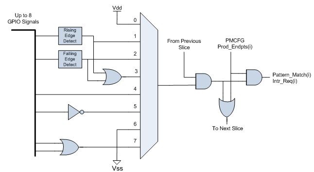

NXP模式匹配引擎
NXP提供的用户可配置逻辑被称为模式匹配引擎。该逻辑模块的输入可选择最大八个GPIO输入。这八个输入可为复杂的布尔表达生成乘积项。这些输出可用于触发中断,驱动特殊IO引脚,或是路由到下一个逻辑模块或slice。其它特性则支持上升或下降信号以及反相信号的边缘检测。该附加硬件经配置后,只有发生复杂(或简单)事件组合时才中断CPU。NXP LPC81x器件内置一个模式匹配引擎。
图4 NXP引脚中断/模式匹配引擎

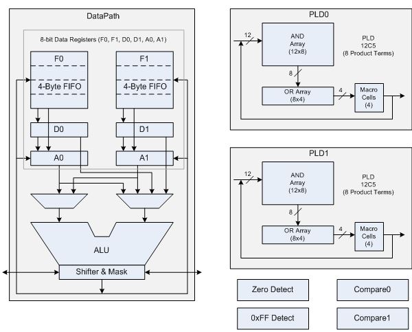

赛普拉斯PSoC通用数字模块(UDB)
赛普拉斯通过使用通用数字模块或UDB,采用更先进的方法在上文介绍的其他三个厂商的方法和FPGA之间独树一帜。一个UDB由两个12C4 PLD和一个数据通路构成。PLD可用于控制数据通路的操作和数据流,也可用作通用逻辑和状态机。数据通路是一种能提供8位功能(AND、OR、ADD、SUB、INC、DEC、XOR)、移位功能(左和右)以及供数据排队的两个4字节FIFO的定制模块。这些模块也可以结合在一起提供16位、24位或32位功能。
UDB的输入和输出可路由到任何GPIO、外设/组件IO、中断等。UDB、固定功能模拟和数字模块以及GPIO之间的互联都使用数字信号接口(DSI)处理。UDB经编程可实现为任何功能,包括从简单的逻辑门到计数器和PWM以及UART和I2C外设等通用串行接口。
就利用UDB实现设计而言,用户可以选择多种选项。既可把简单的逻辑门布局在原理图中,也可在Verilog中实现设计。还可提供定制图形界面,无需使用Verilog即可实现设计。PSoC 3、PSoC 4和PSoC 5系列微控制器可包含4个到24个此类逻辑模块(UDB)。

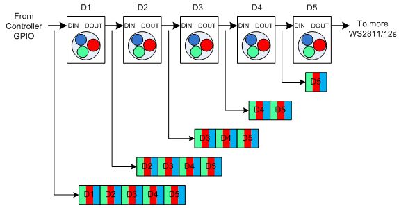

WS2811/12部件采用DIN(数据输入)和DOUT(数据输出)信号,以便简单地进行串行连接。每个部件都保留其看到的头24位数据,然后把剩余数据从DOUT引脚输出。参见下面的图8。
图8 连接多个WS2811/12部件
当数据流启动后,每个部件将看到持续的数据流。如果数据信号的上升沿不超过50微秒,部件会锁存数据,将紧邻的24位数据视为自己的数据,并将其余数据重新发送出去。

在编写代码时,我习惯于在不得不较长时间禁用中断的地方避免阻塞代码或条件,特别在系统中有用户接口或是需要与其它处理器通信的情况下尤为如此。我的目的是尽量减轻CPU的负担,让硬件完成大部分工作,就如同今天常见的内部UART或SPI模块所做的工作一样。赛普拉斯PSoC UDB有几项特性能让这项工作变得非常简便。每个UDB在数据通路中有两个4字节FIFO和一个移位器。在实现UART时,您可将一个FIFO用作TX缓存,另一个用作RX缓存。对于WS2811/12,我只需要一个输出FIFO和移位器。我决定配置硬件,为每个器件每次生成一次中断。中断处理器将加载24位(3字节)数据,直到FIFO为空时返回。采用这种方法,可以每30微秒中断一次,而不必以150毫微秒或更短间隔禁用全部中断和位拆裂。我决定使用的微控制器是赛普拉斯PSoC CY8C4245AXI。该微控制器大批量采购价格约为一美元,有四个UDB,运行频率为48MHz,足以满足此项工作所需的速度和硬件要求。

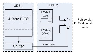

设计使用了PSoC提供的四个UDB中的两个。一个用于使用FIFO缓冲数据和移位数据,这样每个器件的全部24位(3字节)可一次性写入。第二个UDB可使用两个比较输出创建PWM。一个比较输出用于创建逻辑0,另一个用于创建逻辑1。该串行数据可用于控制数字多路复用器,选择波形1或0。敬请参见下图10的方框图。
图10 WS2811/12接口使用PSoC UDB的方框图
UDB中四个PLD(每个UDB有2个)的大多数乘积项可用于控制数据通路,生成中断,提供状态和控制功能,但这也使用了这种低成本微控制器中一半的UDB资源。

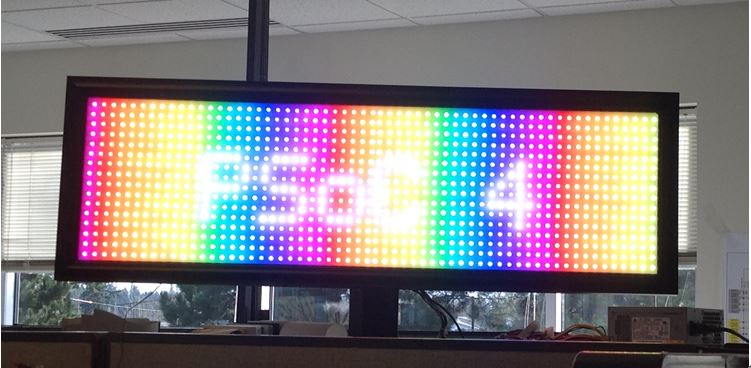

随后我实际制作了一个由60x16个LED(960个LED)网格组成的真正RGB LED板,用于测试该组件。该组件的运行符合预期,可用作显示基本的直线、矩形、圆圈以及文本的图形界面。
