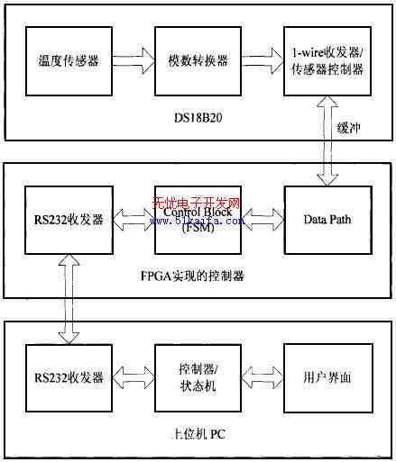

针对温度采集控制器系统的特点,决定采用自上而下的设计方法,并将整个系统分为Control Unit和Data Path来进行设计(图1)。这样实现有以下优点:(1)Control Unit在内部FSM的控制下,在每一个State会有Outputs,控制Data Path中数据的传输,满足DS18B20的时序要求;(2)Data Path则完成了所有的数据流传输,并实时的反馈给Control Unit一些Inputs,从而使其State转换能够正确完成;(3)如果要有附加的控制流和数据流要添加进整个FPGA系统,则只要在Control Unit中更改相应的State和Data Path中做相应修改就可。这样设计出来的系统稳定性、扩展性好。
图1、智能温度采集器的系统结构框图

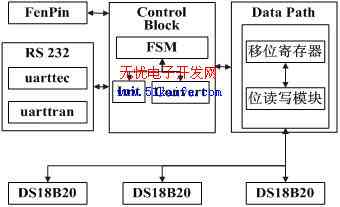

控制器逻辑功能流程图。首先设计各个硬件模块,其中主控模块状态机先只实现一些基本功能指令的流程控制,仿真测试单独的模块。然后连接各个模块组成完整的硬件电路并进行一些基本功能指令的测试。再利用串口调试助手及示波器检验硬件电路对一线总线上单个DS18B20的初始化(INITAILIZATION)、发送匹配ROM命令(MATCH ROM)、发送温度转换命令(CONVERT T)、发送引脚读取命令(READ SCRATCHPAD)、发送读时隙脉冲(READ TIMESLOTS)的操作结果。串口调试结果正确后联合上位机程序实现最基本的“Read Temperature”功能。上位机调试结果正确后硬件电路继续添加其他功能,调试“搜索ROM命令(SEARCH ROM)和读取ROM ID命令”,在FSM中实现搜索算法将温度采集扩展至一线总线上多个DS18B20。整个系统逻辑框图可见图2。
图2、智能温度控制器逻辑功能流程图

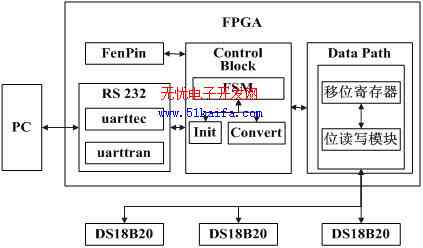

控制器逻辑功能模块。FPGA实现的控制器处于PC端上位机与温度传感器DS18B2O中间。FPGA的主要设计任务便是接收从串口得来的PC端上位机命令,通过内部状态机逻辑的判断和控制,通过Data Path将命令传达至温度传感器DS18B20,并将命令的执行结果返回给上位机。FPGA主要实现1-wire收发器和RS232收发器,对两边起沟通作用。整个硬件模块大致分成三层(图3),第一层为RS232串行通信模块和时钟分频模块fenpin,第二层为主控模块 Control Block,第三层为 Data Path部分:读/写模块bytebit。
图3、智能温度控制器系统模块层次结构图
l)RS232串行通信模块。负责外部上位机串行bit与主控模块Control Block并行byte间的数据传输。RS232串行通信速率采用 115200 bit/S。Uartrec从上位机接受一个字节com命令发给主控模块Control Block,同时Uarttran从主控模块Control Block接收一个字节result回应发给上位机。
2)分频模块fenpin。由50 MHZ内部晶振产生与DS18B20同步的1 MHZ时钟。
3)主控模块 Control Block。负责状态转化控制,实现 Data Path和RS232收发器的沟通。通过内部FSM逻辑的判断和控制,将命令传达至传感器,并将命令的执行结果返回给上位机。由两个延时子模块组成。初始化模块init,负责初始化总线上所有DS18B20,并在初始化成功后报告主控模块初始化状态。若初始化失败,将继续初始化。若超过设定初始化时间仍不能成功初始化,将停止初始化并报警。温度转化等待模块Convert,负责在读/写模块bytebit向DS18B20发出convert命令后延时800 ms再报告主控模块转化完毕。根据DS18B20用户手册,温度转化最多用750 ms。所以采用800 ms的保守估算。
4)Data Path。由读/写模块bytebit构成,负责主控模块Control Block和DS18B20之间的数据通信。由主控模块Control Block的r_w信号决定是发WRITE TIME SLOTS还是发READ TIME SLOTS。
