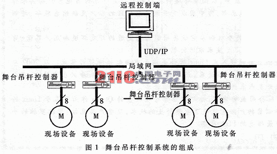

舞台吊杆控制系统主要由远程控制端(PC机)、舞台吊杆控制器、现场设备、LCD显示器等组成,如图1所示。
系统采用分布式结构。远程控制端作为管理机,负责管理和协调现场设备,通过局域网使用UDP/IP协议发送控制指令并采集现场数据;舞台吊杆控制器作为终端,接收远程控制端送来的指令,并根据接收到的控制命令控制现场设备动作,采集到现场数据后把数据以UDP格式打包送给远程控制端,以便 远程控制端实时进行现场监控。同时为使现场能够观察到单个设备的运行情况。还把这些数据通过串口送给现场LCD显示器。

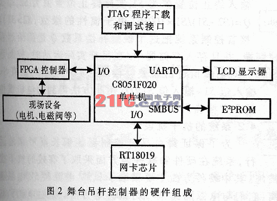

舞台吊杆控制器主要由C8051F020单片机、FPGA控制器、LCD显示器、E2PROM存储器、RTL8019网卡芯片和JTAG程序下载及调度接口等组成。其硬件组成框图如图2所示。
工作原理如下:C8051F020单片机通过RTL8019网卡芯片接收远程控制端送来的UDP格式的控制命令数据包,从该控制命令数据包解析出控制指令,传输给FPGA控制器。FPGA控制器根据控制指令控制现场设备动作,并且把相关的现场数据返回给单片机。单片机把这些现场数据存入E2PROM中作为备份数据,同时送给LCD显示器,并打成UDP数据包通过网卡芯片发送给远程控制端。下面主要介绍单片机控制系统和FPGA控制器的设计。

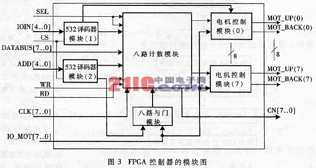

根据系统功能要坟,FPGA控制器的顶层模块被划分为以下四个模块:两个5-32译码器、八路与门模块、八路16位可逆并行计数模块、电机控制模块,如图3所示。
两个5-32译码器模块的功能是提供与单片机的接口,实现可编程接口逻辑。八路计数模块(COUNTER8_FILE_LAST模块)包括八个单路计数模块、数据转换模块等,其功能是对霍尔传感器过来的八路脉冲信号进行可逆计数并完成16位数据与8位数据之间的转换。由于C8051F020单片机的数据长度是8位,而计数模块完成的是16位坟数,所以必须进行数据位数的转换。

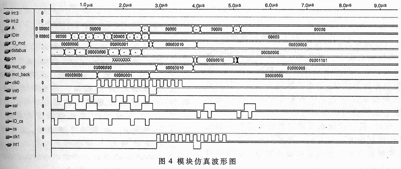

FPGA控制器是用ALTERA公司的FLEX10K10芯片,在MAX+PLUSII软件中进行设计综合的。根据上述的模块划分,在MAX+PLUSII中的仿真波形图如图4所示。

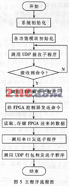

主程序主要完成单片机和各个功能模块的初始化、对各个功能模块的调用以及对FPGA控制器的控制。由于篇幅关系,只给出主程序的流程图,如图5所示。
