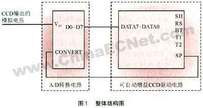

这种基于cpld的ccd自动增益调整驱动电路的整体结构如图1所示,该系统共分为两部分。第一部分为模拟/数字转换电路,该部分采用一个转换精度为8位的a/d转换器来将ccd输出的模拟电压值转换为数字量。第二部分为可自动调整增益的ccd驱动电路,此部分采用cpld进行配置,可自动完成增益调整及ccd驱动信号的输出,并可为a/d转换器提供转换控制脉冲。
a/d转换部分
ccd的输出信号为模拟量,故须经a/d将其转换成数字量,以便cpld进行处理。在本设计中,a/d转换器采用的ad9048可工作在35msps的高速上,由cpld产生的单位转移脉冲sp可为其提供转换控制脉冲convert。在convert的上升沿到来后,a/d9048对ccd相应象素点上输出的模拟电压值进行采样,并在convert下降沿到来之前输出转换结果,该结果由cpld寄存并最终得到一帧中ccd输出的模拟电压峰值的大小。

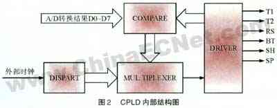

此电路利用cpld设计,其内部可划分为四个模块(如图2所示),整个芯片所需的时钟由外部晶振或振荡电路提供。
第一个分频模块dispart用于对外部时钟进行一到八倍的分频。第二个模块mul tiplexer是一个多选一模块,由compare控制。第三个模块compare用于对a/d转换的结果进行寄存,并将一帧结束后得到的ccd输出电压峰值与所设定的阈值进行比较,若超出阈值上限则输出结果减一,multiplexer选出频率较高的一路时钟作为driver的输入时钟脉冲;反之,则对compare的输出结果加一,multiplexer选出频率较低的一路时钟作为driver的输入时钟脉冲。第四个模块driver用来产生驱动ccd的信号及一位单位转移信号。 [next]
当multiplexer选出频率较高的一路脉冲作为driver的输入时钟,再由driver产生ccd驱动信号时,驱动信号中的帧转移脉冲sh频率就会增加,从而使ccd传感器的曝光时间变短,ccd输出的模拟电压峰值降低;反之,sh频率减小,曝光时间变长,ccd输出的模拟电压峰值升高。这样,通过以上过程,便可调节ccd模拟电压峰值的范围。

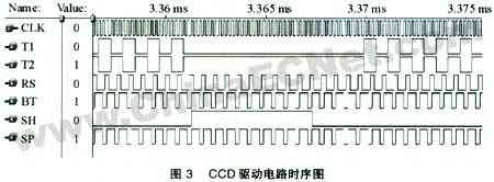

至此,这样ccd驱动电路的六路信号均产生完毕,可以进行仿真,其结果如图3所示。
由图3可看出,所产生的驱动信号满足tcd1201d所需驱动时序关系。

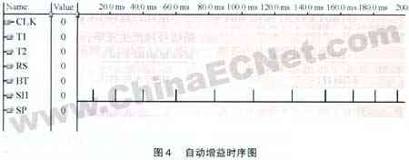

将设计好的各个模块应用原理图进行连接,然后进行器件选择,本设计选cpld芯片为epm7128slc84-15,然后编译,再进行仿真,即可所得,如图4所示的时序图。
观察该时序图中可以看到,如cpld的工作与最初的设计意图相符,即可将程序下载到epm7128slc-15芯片中。
