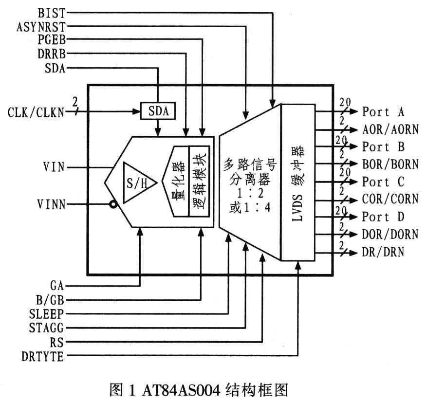

AT84AS004是由1:4的DMUX组成的10位2 Gs/s模数转换器,适用于满足第一或第二奈奎斯特采样定律的宽带信号的数字化。当它工作在2 Gs/s时,满足奈奎斯特第一定律会有7.8位的有效位和一55 dB的SFDR;满足奎斯特第二定律会有7.5位的有效位和54 dB的SFDR。1:4的多路数字信号输出是与LVDS逻辑兼容的,与标准的DSP和FPGA接口匹配,AT84AS004工作在2 Gs/s。由于A/D转换器AT84AS004集成度较高,模块设计相对简单。前端与运放采用差分输入方式,后端与FPGA内的4个双口RAM对应连接。采样速率为1 GHz,数据输出采用1:4并行模式,输出数据率为250 MHz,输入时钟和数据输出时钟类型可分别设置为CLK/2和DR/2,设置方法如图1所示。PCB设计可参考AT84A—S004一EB数据手册。

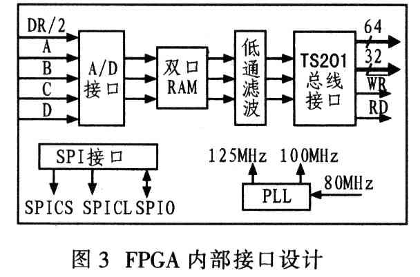

FPGA内部要求完成同步接收前端A/D采集的数据,并将数据进行低通滤波处理后转换为TS201链路口模式数据和总线模式数据,同时还要求模拟设计SPI端口完成时钟器件AD9516的初始化配置。与前端A/D接口设计采用4路同步锁存模式,同步接收时钟为125 MHz,上下沿触发,每路数据位宽为10 bit,将每路低位补零处理后拼成64 bit数据,各接口设计如图3所示。
