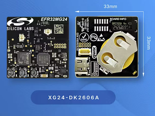

在蓝牙信道探测设计中,设计方案始终都应考虑添加第二根天线。正如我们的天线指南文档中所显示的,即使在外形尺寸受限的情况下,添加第二根天线也是可行的。EFR32xG24蓝牙信道探测开发板提供了一个基于最佳实践的设计示例,在不到33 x 33毫米的外形尺寸下支持两根天线。其外形尺寸本身比最终产品要大,因为蓝牙信道探测开发板在板上配备了完整的调试电路。

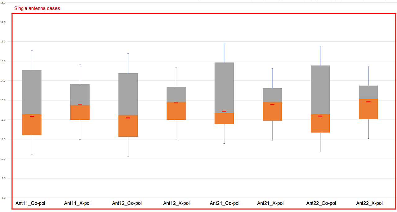

下面的测试是在办公室环境中进行的,这种环境会产生反射和多径干扰。测试是使用BRD2606进行的,但每个开发板仅使用一根天线,从而形成一条天线路径。
在这八次测试运行中,两块开发板相距11米,并且其中一块开发板进行了旋转,以使两块开发板上的天线处于同极化或交叉极化状态。
在这项测试中,交叉极化天线表现出了最佳效果,测量误差通常在+/-2米以内。同极化天线的表现更差,大多数结果显示误差在+/-3米或更大。
请注意,这种性能仍然远比尝试使用RSSI来测量距离可靠得多,在蓝牙信道探测被采用之前,RSSI是唯一可用的标准化距离估算方法。

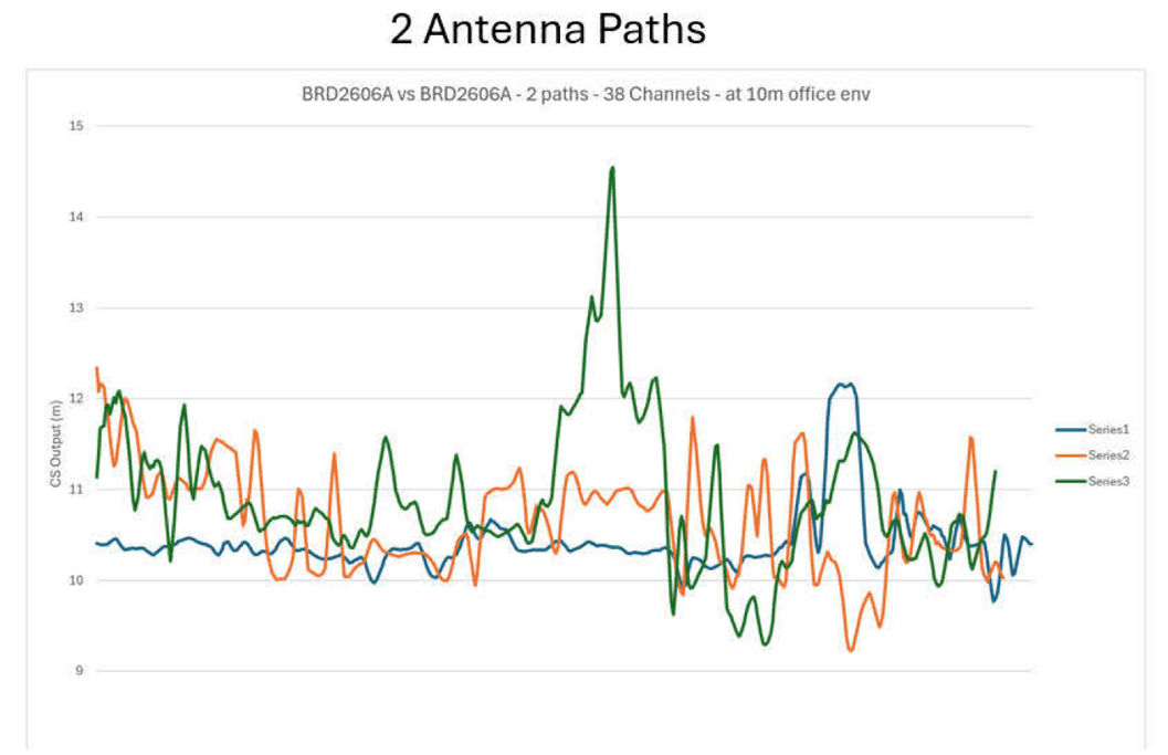

下面的图表展示了三组数据集,这些数据是通过旋转一块仅激活单根天线的BRD2606开发板收集而来的,该开发板与另一块激活了两根天线的2606开发板相距10米。在一块开发板旋转时所估算的大多数距离中,我们看到误差约在+/- 1米左右,但也存在一些明显的异常值。
虽然这看起来可能令人担忧,但重要的是,对于特定的应用,始终要考虑达到何种程度的可靠性和准确性才算足够好。例如,用于在仓库空间内追踪一个面积为2-4平方米智能货盘的追踪器,可能不需要与汽车的无钥匙进入和无钥匙启动应用相同级别的精度。

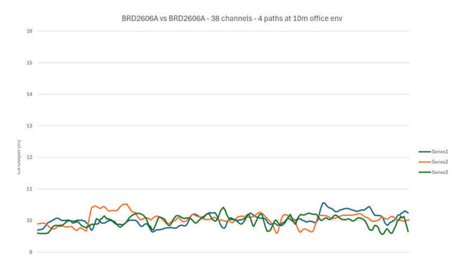

通过启用第二块开发板上的第二根天线,形成四条天线路径,可使性能得到以下的显著提升,三次测试运行的所有结果的精度都在0.5米以内。

BRD2606蓝牙信道探测评估平台简介
本文中的所有测试均使用BRD2606蓝牙信道探测开发套件来完成,因为它是一个功能极为多样的蓝牙信道探测评估平台。同时还考虑以下关键特性:
•        实施双天线支持的最佳实践,遵循所有已发布的指南。
•        可选择使用纽扣电池供电。
•        小封装适合用于原型设计,并且便于在空间受限的环境中进行安装。
•        通过板载电路提供板载调试和终端输出功能。
这些开发板特性,再加上芯科科技符合SIG标准、支持蓝牙信道探测功能的6.0协议栈,具备量产品质的发起端和反射端示例应用,诸如天线启用等高度可配置的性能特性,以及Simplicity Studio的蓝牙信道探测分析器GUI,芯科科技的开发人员以及客户便都拥有了同样强大可靠的平台,可用于实现广泛的评估。
我们将BRD2606设计成类似钥匙扣的外形规格,但这种设计同样适用于资产追踪的应用场景。对于任何具备低功耗蓝牙功能且能从某种形式的定位感知中受益的系统而言,蓝牙信道探测都是一项极具吸引力的增值功能。借助这块小巧的开发板,我们期待看到开发人员能够发掘出蓝牙信道探测的创新应用,甚至是超出蓝牙技术联盟目前所强调的应用场景范畴的新应用。
