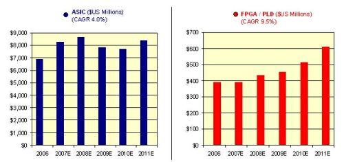

由于FPGA在许多应用中取代了ASIC,或许现在是时候将它用于下一代游戏控制台设计中了。FPGA和PLD相对较低的成本正在推动其在消费电子产品中的使用,尤其是在LCD和等离子电视中。根据Gartner Group的报告(如图1所示),在未来的4年中,用于消费电子产品的PLD和FPGA器件的全球市场年均复合增长率(CAGR)预计将达9.5%,超过了年均复合增长率为4.0%的ASIC器件。
图1:用于消费电子设备的ASIC和FPGA的年收益变化。

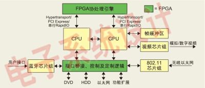

图2显示了一个满足这些要求的FPGA解决方案。FPGA被连接到主CPU、图像处理芯片、用户接口和诸如无线以太网的其它关键ASSP。FPGA模块执行协处理功能和硬件加速,并具有实现未来功能所必需的定制逻辑,这些功能是针对用户接口或控制台的其它部分。
图2:可重构FPGA能支持多个I/O标准、高速接口以及针对硬件加速的协处理算法。

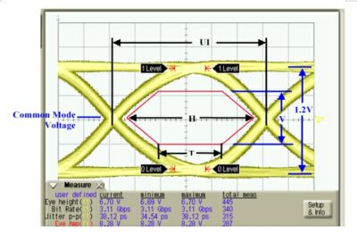

对于CDR而言,在高速情况下,SERDES抖动是主要问题。抖动是指期待数据传输的位置发生了变化,使得难以准确地接收到数据包。如图3所示的眼图,抖动使得围绕眼睛的黄色带的宽度发生变化,图中用红色表示。
图3:CDR眼图。
有些抖动是随机的,但大部分抖动是确定性的,是由于其它信号以及靠近数据信号的半导体元件的开关操作引起,或者是由数据模式的特性、传输的不平衡上升及下降时间所引起。
