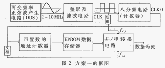

本设计的任务是设计一个数字信号源。要求码长可变;数据格式是可以符合任何一种建议的数据格式;码速率可调且在1~10Mbps之间。为此,在设计之初采用了以下方案,框图如图2所示,其中八分频电路,可置数的地址计数器电路及并/串转换电路由isp器件编程实现。为了实现码速在1~10Mbps之间可调,特采用DDS器件产生出1~10MHz的正弦波信号,经过整形及滤波电路而形成方波,即主控时钟CLK信号。主控时钟经过8分频电路而形成CLK0信号,它成为可置数的地址计数器的计数脉冲。同时CLK0信号经过反相成为并/串转换电路的置入(采样)脉冲信号fsa,而CLK 信号经过反相成为并/串转换电路的时钟信号fcp,这样CLK信号的速率就决定了所产生的数据码流的速率。在EPROM存储器中存放着符合一定数据格式的数据。这样由可置数的地址计数器循环地长度可变地读出EPROM中的数据(以byte为单位),经过并/串转换电路便产生了码长可变、码速可变的数字码流。
但是,考虑到EPROM编程及擦写的过程比较繁琐,数据不易改写,灵活性及通用性较差,因此,经过比较决定采用第二种方案。其框图如图3所示。

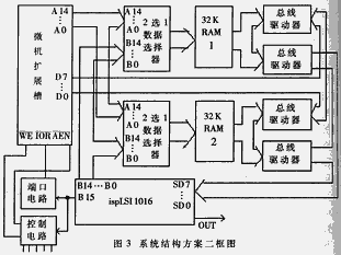

在第二种方案中,isp器件仍由编程实现八分频电路、地址译码器电路及并/串转换电路的功能。图3中,端口电路的作用主要是通过不断查询B15的状态,从而控制两片RAM的读写进程。控制电路主要包括地址线选择控制,存储器片选控制,读写及输出使能端控制以及总线驱动控制等。设计中采用两片RAM进行分时读写操作,这样做的目的是使数据信号的设计具有更大的灵活性。当微机对RAM1进行写操作的同时,由isp器件中的地址计数译码对RAM2进行读操作,读出的数据经isp内并/串转换部分而输出数据信号OUT;同样地,当微机对RAM2进行写操作的同时,由isp器件中的地址计数译码对RAM1进行读操作,读出的数据经isp内并/串转换部分而输出数字信号流OUT。如此往复循环,从而方便灵活地产生出符合设计要求的数字码流。
由于设计中采用两套地址总线进行分时读写操作,而分时读写操作的切换主要是利用ispLSI1016中地址计数译码电路的最高位—B15。在整个工作期间,两片RAM都应处于被选中的状态,即片选信号均应为低电平。当微机对一片RAM进行写操作时,要保证ispLSI1016对另一片RAM进行读操作,每一片RAM都有2个双向数据收发器74LS245与之相连接。其中一个固定为输入→输出,对应为ispLSI1016从RAM中读出数据;另外一个固定为输出→输入,对应为微机向RAM写数据。
由于写操作是通过编程由微机控制的,速度较快,而读操作是由ispLSI1016控制的,速度较慢,这就很有可能出现读写操作的混乱。为了防止这种情况的发生,在设计中增加了端口电路部分。我们可以在系统程序中增加一段不断查询端口的语句,而标志位就为B15(因为对一片RAM而言,B15信号电平的改变就意味着读写状态的改变)。当查询到标志位发生改变时,立即进行下一轮读写;当查询到标志位不变时,继续查询,直至其发生改变为止,然后进行下一轮读写。
对于ispLSI1016的时钟输入,可以使用DDS?直接数字频率合成 构造一个可变频率的正弦波产生电路,然后再进行波形变换而形成一个方波脉冲信号。但是为了简单起见,也可使用一个4MHz的晶体和基本门电路搭成一个具有一定频率稳定度的方波产生电路。
前面已经提到过ispLSI1016由编程实现八分频电路、地址计数译码电路、并/串转换电路的功能。其中八分频电路可以看作是一个3位的计数器,它的进位信号就是外部输入时钟的八分频信号;地址计数译码电路也可以看作是一个16位的地址计数器,它的低15位就是作为输出的地址信号,它的最高位B15是做为控制信号来使用的;并/串转换电路可以看作是一个八位的移位寄存器,它的移出信号就是所要产生的数据码流信号。

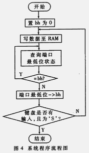

2.2 系统程序设计
系统程序主要完成以下功能:由微机将符合一定建议数据格式的数据写入RAM中,查询端口的状态并完成相应的操作,结束系统的工作等。系统程序流程图如图4所示。
