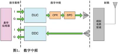

所谓中频,顾名思义,是指一种中间频率的信号形式。中频是相对于基带信号和射频信号来讲的,中频可以有一级或多级,它是基带和射频之间过渡的桥梁。
如图1所示,中频部分用数字方式来实现就称之为数字中频。数字中频技术通常包括上下变频(DUC/DDC)、波峰因子衰减(CFR)和数字预失真(DPD)。

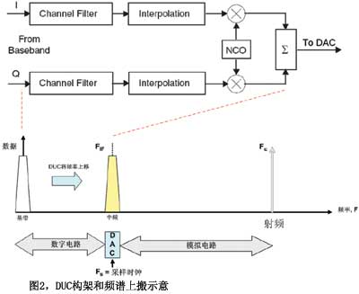

DUC实现了从“复”基带(Baseband)信号到“实”带通(Passband)信号的转换。输入的复基带信号采样率相对较低,通常是数字调制的符号率。基带信号经过滤波,然后被转换成一个更高的采样率,从而调制到NCO的中频载波频率。
DUC通常需要完成频谱整型(Pulse shaping),然后调制到中频载波,以便于经由DAC驱动后面的模拟转换器。
在图2中,通道滤波器(Channel Filter)完成基带信号的频谱整型,通常由FIR实现。插值(Interpolation)部分完成信号采样率变换和滤波功能,可以采用CIC或者FIR实现。对于一个窄带信号,如果需要高倍采样率变换,那么CIC将是非常合适的,无论是在实现性能或是资源节省方面,CIC都将优于FIR。
NCO是一个数控振荡器,也叫DDS,可以用来产生一对相互正交的正弦和余弦载波信号,与插值(增加采样率)以后的基带信号混频,完成频谱上搬。

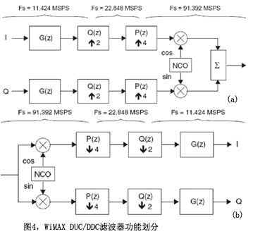

我们前面讲过,CIC适合于窄带高倍变换领域,而这里只需要8倍变换,同时有用信号带宽是10MHz,因此采用FIR做抽取或插值滤波是更好的选择。
如图4所示,在功能划分时,我们考虑实现的资源和效率,将整形滤波和抽取插值滤波分为3个FIR来设计:G(z)负责频谱整形,通常是根升余弦(RRC)滤波器;Q(z)负责2倍抽取或插值滤波;P(z)负责4倍抽取或插值滤波。
为了节省FPGA资源,提高性能,我们将工作频率最低的G(z)设计成111阶FIR,其过渡带最窄;Q(z)其次,79阶;而P(z)只有39阶,其工作频率最高。三个滤波器的组合响应如图5所示,完全满足WiMAX所要求的模板(Mask)。

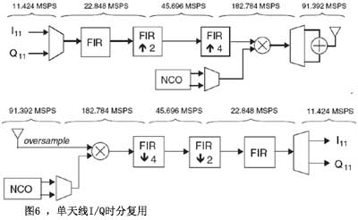

在具体FPGA实现上,我们考虑I/Q两路的滤波特性完全一致,为了节省器件资源,我们将I/Q两路的三级FIR作复用。请参考图6。
在DDC上,我们首先将91.392MSps的中频信号通过过采样(Oversample)变为182.784MSps的连续两个时钟周期的相同信号,分别和NCO混频,经过三级FIR,最终得到两路11.424MSps的I/Q信号。
在DUC上,FIR分别工作在 22.848MSps、45.696MSps和 182.784MSps。最后,将混频的两路IQ信号相加,得到一个带通的实数信号,采样率为91.392MSps。

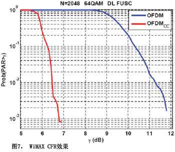

WiMAX系统对CFR提出了更高的要求。由于采用了64QAM调制方式,误差矢量幅度(EVM)要求<3%,对峰均比(PAR)和邻频道泄漏比(ACLR)也有更严格的要求。Altera的WiMAX CFR方案采用美国乔治亚科技学院的约束钳位算法(Constrained Clipping),其EVM<3%,PAR削减>5dB,而且信号带外扩散极小。参考图7。

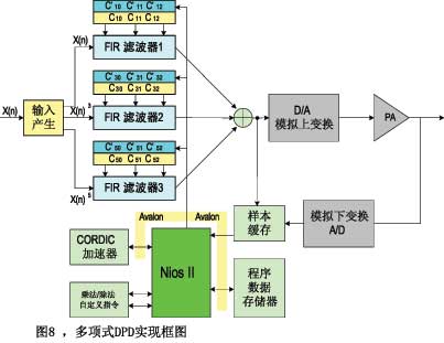

WiMAX的中频带宽超过10MHz,同时需要引入LMS/RLS等自适应算法,对整个DPD模块的DSP处理能力和灵活度提出了很高的要求。采用Altera的“片内处理器NIOS II+FPGA硬件协处理单元”方式可以很好的满足设计要求。
如图8所示,前向模块为预失真器,由多个FIR滤波器组成。在反向链路中,我们收集一套64个样本在“样本缓存”中,Nios嵌入式处理器可以帮助计算CORDIC的输入,CORDIC加速器完成QR分解工作。Nios然后进行倒转代换,更新前向链路中FIR滤波器的系数。采用软处理器NIOS+CORDIC加速器的方式来完成QRD_RLS的上三角矩阵运算,具有很好的灵活性,我们可以调节CORDIC加速器的数目以提高反向模块的数据吞吐率。
整个DPD参考设计的资源耗费大致为2万个逻辑单元。
