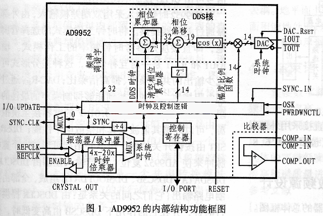

1.2 AD9952的结构原理
AD9952的内部功能框图如图1所示。
AD9952共有6种时钟输入模式,通过ClkMode-Select管脚、CFR2<0>和CFR2<7?3>(CFR2为24位的第二控制功能寄存器)可决定使用哪种模式。
PLL的控制则通过控制功能寄存器的5位参考时钟倍乘器来实现(即CFR2<7?3>)。当编程数据在0X04~0X14(十进制即:4~20)之外时,PLL被旁路,此时PLL处于节电状态。实验证明,直接使用参考晶振作时钟时,其输出信号的相噪、杂散电平、SF-DR性能比使用倍乘器时有较大的改观;而付出的代价是必须采用频率较高的晶振,成本有所增加。
AD9952中的14位DAC可输出两路互补信号,这种差分形式的输出可减少DAC输出可能存在的共模噪声,提高信噪比。输出电流由连接在DAC_RSET管脚与DAC地之间的Rset决定:
Rset=39.19/Iout
最大输出电流为15mA,但是从最优化SFDR的角度考虑,一般取输出电流为10mA。
AD9952采用单点频工作模式,与其他芯片相比功能上有些单一。凡是存储在FTW0中的控制字就会被提供给相位累加器进行累加;将一个新的控制字写入FTW0并发出I/O UPDATE命令即可改变输出频率值。通过相位偏置寄存器可以调整输出信号的相位。
AD9952内部共有16个8位控制寄存器,可分别用来控制输出信号的频率、相位、幅度、同步以及器件操作等。与ADI公司先前的系列产品不同,AD9952只采用串口进行控制。该串口可兼容多种同步传输格式,如:MOTOROLA 6905/11 SPI和IN-TEL8051 SSR协议等。
在AD9952的串口操作中,表1所列的指令字(Instruction Word)具有重要作用。其中指令字A<4:0>用于指定具体哪一个寄存器被访问;MSB位为高时,进行读操作;为低时,进行写操作。
表1 AD9952的指令表
MSB D6 D5 D4 D3 D2 D1 LSB
R/Wb X X A4 A3 A2 A1 A0
在每一个通信周期中,控制电路的前8个时钟周期用来写入指令字,之后对应于不同寄存器的数据被串行输入到AD9952,传送的字节数与被访问的寄存器有关。比如:当需要访问CFR2寄存器时,由于CFR2是3个字节,所以,指令字后的3字节就默认为是需要传送的内容。传完3字节,一个通信周期也就完成了。

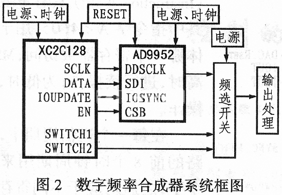

3 基于CPLD和DDS的数频源设计
图2所示是一个数字频率合成器的总体框图。图中,先由CPLD芯片根据DDS需要的输出频率计算出频率控制字,然后附上DDS寄存器地址输出给DDS芯片,同时输出一路信号给开关,以便分段进行后续处理。
为了实现极低噪声,首先注意晶振的选取,因为根据资料分析,输出信号的相位噪声取决于时钟信号的相位噪声,并将以20log(Fout/Fclk)的规律变化,这意味着在输出信号频率不变的情况下,10MHz时钟信号所产生的相位噪声将会比100MHz时钟信号恶化20dB。所以必须选取相噪指标极低的高频率晶振作为DDS的时钟。同样,根据20log(Fout/Fclk)的公式,在时钟不变的情况下,100MHz输出信号的相位噪声也会比10MHz输出信号恶化20dB。
由于工作频带的相对带宽很宽,因此降低输出频谱谐波电平是着重考虑的问题。如果按照原来的办法,在输出信号后加一级滤波器选择信号,那么无用的谐波分量就会混入到有用信号带宽内,从而造成谐波电平超标,频谱质量降低。因此可以考虑将输出信号频带分段,即由选通开关分配给几组滤波链,最后再合成f1~f2 4.5倍频程宽带信号;滤波器要求带外抑制特性好,带内平坦度好,插损尽可能小。选通开关控制信号可由CPLD控制电路给出。
AD9952时钟输入采用双端差模输入,由外部晶振通过差分器提供。将时钟工作模式的选择管脚接地,即直接应用参考时钟频率的工作模式。输出IOUT和IOUT是一对互补信号,这种差分形式可以减少输出的共模噪声、提高信噪比;DAC_RSET通过可调电阻接地,有利于找到能够抑制噪声的最佳的电阻值;DACBP通过一个0.01μF的电容接至模拟电源,可以改善其谐波失真和杂散电平性能;DDSRE-SET由按键开关控制,按下并抬起可形成一个宽幅脉冲来使AD9952复位;串口输入控制由DDSCLK、DDSDATA、DDSCSB、DDSIOUPDATE组成,全部由控制电路输出;它们之间的关系是:由DDSCLK提供串行时钟,并在它的作用下DDSCSB由高变低时,使DDS芯片处于使能状态,然后输出一个完整的控制数据(包括寄存器地址和频率控制字的内容),之后再将DDSIOUPDATE由低变高,使已传输到AD9952的数据产生作用并使输出频率发生跳变,从而完成了一个动作。继而完成CPLD作为控制电路要实现的主要功能。
通过对AD9952的分析可知,控制电路必须输出4组信号给DDS芯片,包括DDSDATA、DDSCSB、DDSSCLK和DDSIOUPDATE,同时还要输出两组信号给后面的频选开关。DDSDATA信号是寄存器地址和频率控制字的总和,共有40位;DDSCSB作为芯片的使能信号是单独脉冲;DDSSCLK是串行时钟,DDSIOUPDATE也是单独脉冲。因此根据上面的分析,要实现DDSDATA、DDSCSB、DDSIOUPDATE信号都是很困难的。图3是CPLD顶层的电路组成。
在CPLD内部,为了简化设计,重复性使用,常常将一部分功能做成模块的形式。图3的左上脚有一个频率转换模块?ftoftw ,它的功能是根据要输出的频率(其典型值通过内部预先设置的对应表的查询来实现,非典型值则通过公式计算来实现)来输出想要的频率控制字和附加的频率寄存器地址。该模块之所以采用查表方式是出于速度的考虑。图3左下脚的模块可将一个宽幅的按键RESET信号转化成一个时钟周期的RESET信号,并且将输出作为使能信号送到右边的两个模块;该模块内部是由一个计数器来实现的,当计到某一值时输出一个脉冲,而后进入一个无输出的开循环以满足单独的脉冲输出。右上脚的模块是一个并串转换模块(shifter_ps),它可将40位的并行信号转换成串行信号,并在串行时钟的参考下一位一位地输出给DDS芯片,从而实现对寄存器的修改。这样,给输入时钟加一个反门就可得到想要的串行时钟,而且可以很方便地使之随着输入时钟的变化而变化。右下脚的模块是一个简单的计数器(counter2),它的输出正是40个时钟周期后的DDSIOUPDATE信号,同时和前一个计数器的输出通过或门得到DDSCSB信号。
