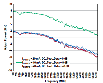

在信号发生器应用中,频带平坦度是一个关键参数。在该系统中,输出功率与频率的关系特性主要由矢量信号发生器的输出决定。随着频率提高,输出阻抗从其直流值开始减小。输出阻抗的这种变化以及负载处的任何阻抗失配都会直接影响输出功率。此外,可预测的sinc滚降也会影响输出功率的频率响应。图10讨论并显示了测得的未校准输出功率与频率的关系。为了克服这些不利因素,我们对输出功率与频率的关系进行了软件校准。
用于校正输出功率的旋钮包含了AD9166的两个寄存器:设置满量程电流的10位寄存器Ioutfs_reg(地址0x42和0x41)和设置满量程电流的16位寄存器Iout_reg(地址0x14E和0x14F)。这两个寄存器负责控制AD9166 DAC的输出电流,这也是AD9166放大器的输入(图3)。
Ioutfs_reg提供大约10 dBm的输出功率动态范围,这是用于调整图10所示不必要特性的理想值。
图10.输出功率与频率的关系:未校准的输出功率
从测量结果来看,每个PCB样片都显示出图10所示的相同形状特性,只是偏移存在差异。考虑到这一点,我们开发了两个校准例程。第一个校准程序只需执行一次,用于获取校准整个形状所需的参数,使其平坦化,;第二个程序则用于校正不同板之间的偏移误差,并作为每片板的生产测试运行。两个校准例程均通过输出测量、计算和基于计算的寄存器调整来完成。
