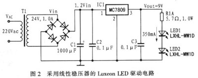

可选择R1=20 Ω。当AC线路波动范围为±10%时,通过LED的电流变化率大于±25%。图l所示的LED供电电路虽然虽然简单,但电流调节性能差,并且在高AC线路下电压起伏时易损坏LED。图2所示为采用线性稳压器的Luxeon驱动电路。2只LXHL-MWlD型LED串联用于景物照明。

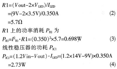

MC7809型三端稳压器输出电压Vout=9V,电阻器Rl的阻值为
图2所示的LED供电电路具有优良的电流调整性能(通常为±5%),但功率损耗较大,系统效率很低。

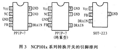

NCP101x系列电路采用7引脚PDIP封装、7引脚PDIP(鸥翼型)封装和4引脚SOT-23封装,引脚排列如图3所示。
NCPl0Ix系列转换开关的引脚功能如下:Vcc为内部电路供电,外部连接1只10 μF电容器,电容器的纹波参与频率抖动。该脚可连接辅助电源以改善待机性能,同时在反馈回路出现故障时,该脚还提供有源关断保护;GND为地;NC脚不连接;FB脚为反馈信号输入;Drain为内部MOSFET的漏极。

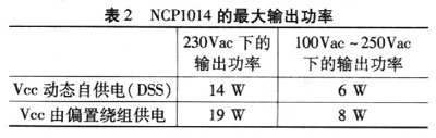

对于给定的NCP101x,其最大输出功率与AC线路输入电压和Vcc供电方式有关。表2所列为NCPl014在不同条件下的最大输出功率。

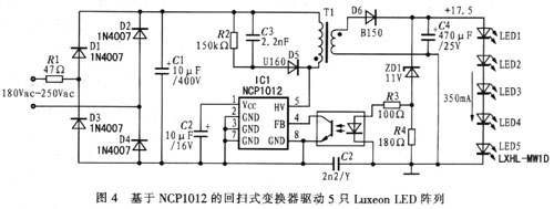

基于NCPl012的回扫变换器驱动Luxeon LED阵列的实际电路如图4所示。每个LED均为LXHL-MWlD,其正向工作电流为350 mA,正向压降(@350mA)为3.5 V。回扫式开关电源的输出DC电压为17.5 V,输出功率为6.125 W,效率接近80%。NCPl012采用动态自供电(DSS),Vcc无需偏置绕组和外部启动电阻器。开关电源输出高度稳定的电压和电流,各项性能指标优于线性稳压器电路。

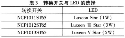

NCP101x系列转换开关可用于驱动1 W、3 W和5W等Luxeon Sta LED,具体选择如表3所列。

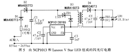

图5所示为由NCP1013和Luxeon V Star LED组成的闪光灯电路。Luxeon V Sta LED可用作警灯、应急灯和信标灯等。
AC线路电压经D1、D2和Cl半波整流及滤波,为AC-DC变换器初级侧提供DC总线电压。为获得闪烁功能,未用电路次级到初级的反馈回路。引脚FB上的1 nF陶瓷电容器C3用作旁路高频噪声。并联在T1初级侧上的ZDl和D3组成器件内部MOSFET漏极箝位电路。
图6所示为NCPl013的动态自供电电路。在系统加电后,高压启动电流源(8m A)对引脚Vcc上的电容器CVcc充电。当Vcc脚上的电压达到8.5 V的门限电平时,内部电流源关断,MOSFET被唤醒和激活。Vcc电容器上产生幅度为1 V(8.5 V-7.5V)的纹波,如图7所示。

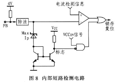

LED闪烁是借助于图8所示的内部短路检测电路实现的,该电路监视内部误差标志信号。如果误差信号为低态(峰值电流限制未被激活),则电路正常工作,一旦误差信号激活,则电路立刻停止输出脉冲,并且不允许启动电流源。在此情况下,Vcc下降,直至达到关断电平(4.7 V),而后开始重新启动。LED的闪烁周期由引脚Vcc上的电容器CVcc(即图5中的C2)容值确定.占空因数固定并由电路内部的电流消耗确定。
