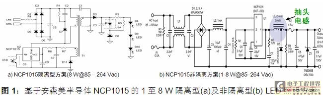

在这类应用中,可以采用安森美半导体的NCP1015自供电单片开关控制IC。这器件集成了固定频率(65/100/130 kHz)电流模式控制器和700 V的高压MOSFET,提供构建强固的低成本电源所需的全部特性,如软启动、频率抖动、短路保护、跳周期、最大峰值电流设定点及动态自供电功能(无需辅助绕组)等。
值得一提的是,NCP1015在1 W到8 W LED照明应用中,既可以用于隔离型方案,也可用于非隔离型方案,满足客户的不同应用需求。这两种方案的成本差不多。但隔离型方案采用变压器实现电气隔离,方案中包含简单的反馈电路和用于负载开路及故障保护的钳位电路,安全性高,更适合于需求通过安规认证的应用。非隔离型方案采用抽头电感来隔离交流信号,能提高MOSFET工作的占空比,提高系统能效及电路性能。

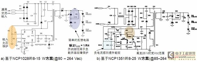

不需要PFC的8 W到25 W AC-DC LED照明方面,典型应用如PAR30、PAR38和嵌灯。在这类应用中,输入电压要求为85"135 Vac或185"264Vac(或通用输入),能效要求大于80%,提供短路保护及开路保护等保护特性,恒流输出电流为350 mA、700 mA及1 A等不同电流。相应地,可以采用安森美半导体的NCP1028或NCP1351,见图2。
其中,NCP1028是一款增强型单片开关控制IC,提供800 mA峰值电流,还提供过功率保护、内置斜坡补偿及输入欠压保护等特性,适用于在通用宽电源输入的应用中提供几瓦至15 W的输出功率。除了基于NCP1028的无PFC方案,安森美半导体现也提供基于NCP1028的有PFC的方案。NCP1351则是一款固定导通时间、可变关闭时间脉宽调制(PWM)控制器,适用于成本至关重要的低功率离线反激开关电源应用。这器件支持频率反走,还具有闩锁输入、自然的频率抖动、负电流感测及扩展的电源电压范围等特性。

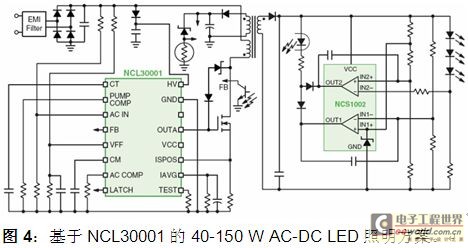

以NCL30001为例,这是一款电流连续模式(CCM)控制器,用于40 W到150 W功率范围的单段式功率因数校正LED驱动器。这器件支持20到250 kHz的可调节开关频率,支持频率抖动和电压前馈,包含输入欠压和过载定时器,提供高能效和高功率因数及强固的保护特性,图4是NCL30001的典型应用电路图

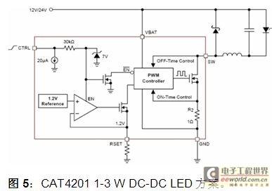

典型1 W-3 W DC-DC LED降压照明应用包括MR11/MR16、汽车照明、太阳能供电等。这类应用的输入电压为5到28 Vdc,支持350 mA和700 mA恒流输出,频率达500 kHz至2 MHz,能效不低于90%,工作温度范围为-40℃至125℃。在这类应用中,可以采用安森美半导体的CAT4201降压LED驱动器。这器件拥有专利的开关控制架构,可驱动7颗串联LED(24 V输入时),能效高达94%,并提供LED开路保护、限流和过热保护等保护特性。
