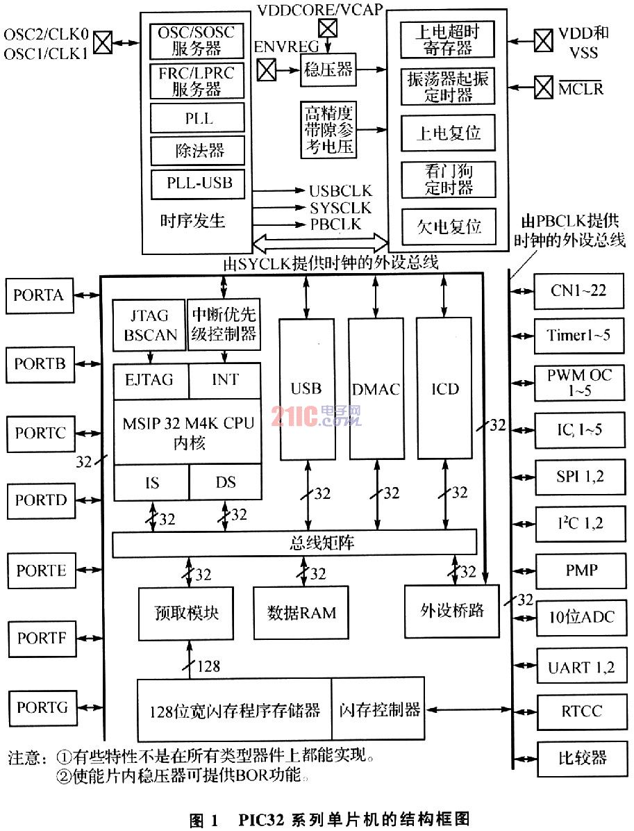

PIC32系列单片机不仅比PIC 8位、16位单片机速度更快、性能更强,同时相对于ARM系列的32位单片机也具有一定的优势。虽然Microc-hip能选择的MISP 4K最高时钟频率只有80 MHz,但是由于MIPS内核简洁,多家处理器评估机构确认PIC32的处理能力总体性能更高,而且PI-C32的指令多为单周期指令,比多周期指令执行速度更迅捷。PIC32系列单片机多达128 KB的RAM,使其在数据处理上更具优。Microchip微公司还有一个非常独特的优势,就是该公司所有8、16和32位的器件都是充分兼容的,所有的这些全系列的产品使用的都是同样的开发工具,单一的开发环境,软件库也是全面兼容的,这对于客户更为方便。此外,Ashling、Green Hills及Hi-Tech提供了完整工具链支持,CM-X、Exp-ress Logic等提供RTOS支持,EasyGUI、Segger、RamTeX及Micrium等提供绘图工具支持。值得一提的是,微芯公司为开发人员准备了入门工具包,示例源文件,同时免费提供了如USB、TCP/IP协议栈,以及Graphics和FATl6文件系统开发的中间件模块。PIC32的MPLAB C32编译器包括了16位Microchip MCU兼容的软件外设函数库,以更加方便快捷地使用外没模块。PIC32系列单片机的结构框图如图1所示。

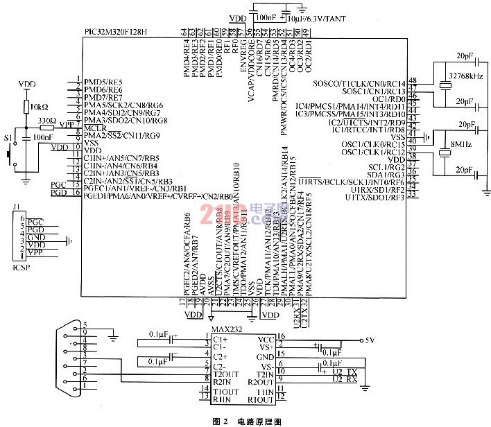

下面以UART串口模块为例来叙述PIC32的开发过程,电路原理如图2所示。考虑到MAPLAB ICD3和MPLAB REAL ICE仿真器的价格较贵,采用了USB口的MPLAB ICD2(MPLAB IDE支持USB口的MPLABICD2,不支持串口的ICD2)。本实验采用MAPLAB IDE8.33集成开发环境,选择PIC32MX32-0F128H。

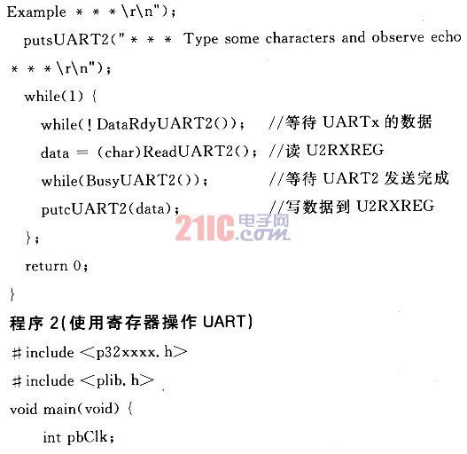

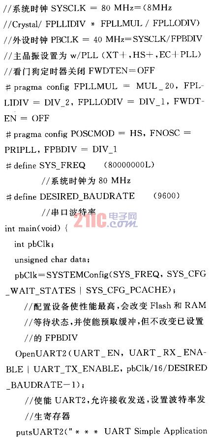

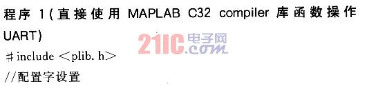

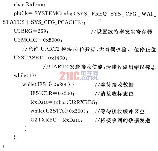

在PIC32编程中,需要对配置字进行配置(主要是对系统时钟、外设时钟等进行配置)。这一工作可在程序中定义,也可以通过MPLAB IDE中的菜单Configure |Configuration Bits…对配置字进行设置;同时可通过Project | Select Language Toolsuite选择编译器,通过Configure | Select Device选择芯片型号。由于MPLAB IDE8.33集成开发环境程序只是对以前版本的升级改进,因此使用过MAPIAB IDE开发环境的开发人员可方便、快速地掌握其使用方法。本实验采用MPLAB C32编译器,程序1为直接使用MPLAB C32编译器中的软件外设函数库进行UART的操作;程序2则是采用读写寄存器对UART进行操作。程序实现上位机发送数据,PIC32单片机收到数据后返回上位机。
