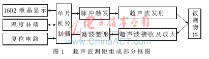

本系统硬件主要由超声波发射、超声波接收及放大、单片机控制与液晶显示、温度采集和补偿等部分组成,如图1所示。当按下复位键启动系统工作时,单片机向传感器发射头送出若干40 kHz的方波脉冲,同时启动定时器对超声波传播时间进行计时。当接收头收到反射回的超声波(在有效测距范围内)并经放大滤波传入单片机时,定时器停止计时。查表得到测距温度下的声速,按式(1)计算出测量距离,送液晶显示。
s=Ct/2 (1)
式中s为测量距离,C为超声波传播速度,t为传播时间。

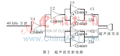

由于系统工作环境比较恶劣,为保证测距的范围和精度,需要保证传感器发射头的外加压差足够大。因此采用转换范围较大、工作稳定的16位CMOS转换器CD4049组成超声波发射电路的主体(CD4049最大转换电压与探头最大驱动电压同为20 V)。超声波发射电路如图2所示。
考虑到发射头一般需要5个方波周期达到稳定震荡状态的95%,经1.5倍上升时间达稳定震荡状态的99%。为保证最大程度的触发,单片机每组产生12个带宽为12 μs的方波经调理电路传到发射头。

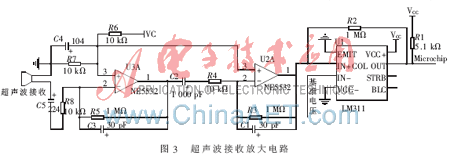

超声波在空气中传播的衰减程度随传播距离的增加而增大,所以反射回来被接收头收到的信号非常微弱,不能直接送入后级电路处理,首先要经过信号放大。超声波接收放大电路如图3所示。
被接收头收到的回波信号为正弦波信号,信号强度一般只有几十毫伏。接收部分前置放大电路是由集成运放NE5532组成的自举式同向交流放大电路。前两级放大电路构成10 000倍的放大器,对正弦波信号进行足够放大。后级采用集成LM311-8比较器对前级放大信号进行调理,通过IN-引脚引入一个标准电平,输入包络信号的电位高于标准电平则为1,低于标准电平则为0,将包络信号转变为单片机可识别的中断脉冲信号。当与单片机的中断输入端相连的LM311的第7管脚输出一个低电平时,计数器立即停止计时并保存数据。

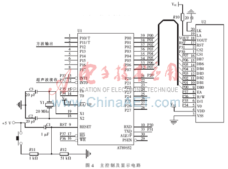

2.3 单片机控制和显示电路
本系统的主控模块是AT89S52单片机。该控制器具有8 KB的RAM内存空间,在线编程与调试比较方便。单片机控制单元主要包括复位电路、液晶显示电路、发射控制端、回波接收端几部分。由于测量距离需要直观显示,且系统安装于户外功耗要尽可能低、体积尽可能小,因此采用易于与CMOS电路相匹配的128×64点阵式液晶显示模块。接口电路如图4。

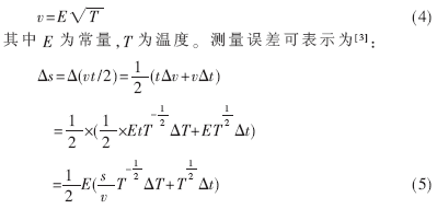

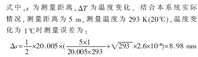

在常温常压下声速可以认为是定值,但液位监测的工作环境温度变化较大。声速与温度的关系为[12-13]:
v=311.5+0.607t (3)
温度变化范围为-20℃"+40℃,则声速会产生36 m/s的巨大变化,必须设置温度对声速的补偿。
离线条件下计算出不同温度下的声速值并放存储器存储,18B20测得现场温度传入单片机后,查找对应温度的声速并以此作为校正值进行距离的计算。空气中声速表达式可写为:

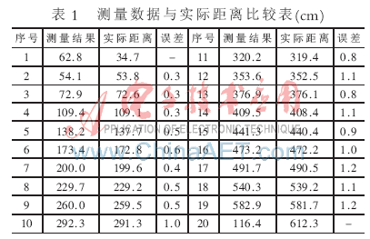

由此可见经过温度补偿后的精度达到厘米级,可以较好地达到测量要求。测量温度为11.2℃时的实验数据如表1。由表1可以看出测量上限为600 cm,下限为50 cm,有效测距范围内测量误差小于±2 cm。
通过大量实现数据表明,本系统测量误差小于±2 cm,满足设计要求,并且符合工业标准。基于超声波受粉尘、震动及电磁波等恶劣工业因素影响极小的特点,本系统还可广泛用于工业测距、汽车行驶、金属探伤等领域,具有较好的应用前景。
