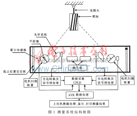

测量系统结构框图如图1所示,检测系统由特征靶标、连接头、电机扫描装置、激光器及其驱动电路、光路转折系统、霍尔传感器、光电转换及信号预处理模块、数据采集与AVR处理及上位机组成。每个电机扫描装置由电机及其驱动电路、反射镜、反射镜固定托盘和安装于反射镜固定盘侧面的小磁铁组成。工作时,电机带动平面镜旋转,当扫描激光束经由旋转的平面镜反射到特征靶标上时,由于特征靶标上面贴有原向回归反射膜,投射光束经过反射膜反射后按原光路返回,激光束经过靶标反射后经由平面镜反射至激光转折光路中;经两个平行的45°角平面镜反射后,光信号经过光电转换及预处理进入数据采集系统,和霍尔传感器产生的电机旋转同步脉冲信号一起控制数据采集电路,经过数据处理得到初步的测量点在传感器系统内的三维坐标后,送入上位机。计算机把送来的数据进行计算及坐标变换得出车身三维坐标测量结果,并进行显示或打印输出。

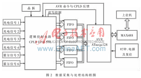

数据采集与处理电路包括逻辑控制电路、缓存器电路、单片机接口电路等。它们的关系结构如图2所示。逻辑控制电路采集各个传感器的信号,然后将信号经4个缓存器缓存后传送给单片机;单片机结合软件实现对靶标的识别、三维坐标计算,通过串行通信与上位机连接,接收上位机的命令并将处理后的数据送入上位机打印显示[3-4]。其中传感器的信号总共有6路,包括4路由光电模块采集进来的光电信号和2路霍尔信号。逻辑控制电路选用CPLD,缓存器选用FIFO芯片,单片机选用ATmega128型AVR单片机。

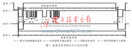

首先以霍尔传感器输出波形为粗定位(波形1),从PIN输出的数字脉冲信号(波形2)中提取出采样周期定位波形,然后以此定位波形为基础定位出数据采样周期,在整个数据采样周期内对数字脉冲信号进行计数填充。采样周期定位脉冲(波形3)的下降沿是以PIN输出信号的定位脉冲的下降沿来定位的,其上升沿是以霍尔传感器输出脉冲的上升沿来定位的。提取出来的采样周期定位波形如图3中波形3所示。

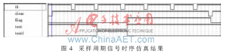

由于扫描器在不停地旋转,为了保证AVR获得正确的扫描数据,采样数据应该是一个完整周期内的数据,因此必须严格控制采样周期的完整性。为此设计了由AVR输出信号控制的采样周期产生电路。此电路以采样周期定位脉冲和AVR控制信号为输入,采样周期信号和采样周期终止信号为输出。在QUARTUSII9.0中进行仿真之后的波形如图4所示,图中tb为采样周期定位脉冲输入,clear为AVR输出的控制使能信号,tout1为产生的采样周期信号,flag为采样周期结束信号。

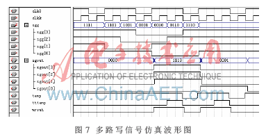

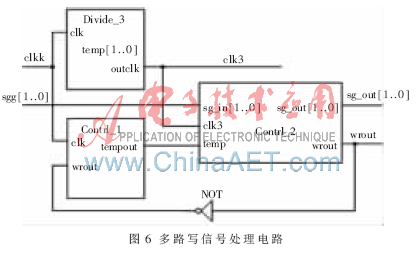

在整个系统中共有4个激光扫描传感器,即会产生4路信号,且每路信号都会生成独立的FIFO写信号,因而共产生4路写信号。当4路写信号中有2路或多路信号同时到来时,写入FIFO中的数据会产生紊乱,而造成数据写入错误或数据丢失。因此,设计了一个多路写信号处理电路,当只有某一路信号中有写信号产生时,写信号处理电路中产生一个与之对应的写信号脉冲;当某两路或多路信号中有写信号产生时,只产生一个与之对应的写信号脉冲。为了避免数据丢失,为数据加上4位的数据来源标志位,当多路信号同时到达时,对应于有写信号产生的标志位置“1”。多路写信号处理电路如图6所示。
多路写信号处理电路在QuartusII9.0环境下的仿真结果如图7所示,图中sgg为输入的单路写信号脉冲,wrout为输出的多路写信号[6-7]。

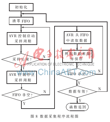

3.2 数据采集程序流程图
综合前文所有的分析说明,编写了AVR+CPLD+FIFO信号的C语言程序,图8是程序流程图。该程序中包含了FIFO清零、采集周期启停控制、FIFO状态判断、数据来源分析、数据有效性判断等多个子项,最终采集得到一个扫描周期的准确、有效的数据以供后续电路进行处理。通过试验证明,程序达到了预期目的。
本文对激光扫描车身坐标测量系统的数据采集部分进行了深入研究,设计了基于“AVR+FIFO+CPLD”的数据采集及处理模块;解决了当多路信号有数据同时传输时,如何将数据完整地写入FIFO的问题,实现了数据的有效采集;编写了完整的CPLD控制程序和AVR数据采集程序,为准确测量待测点的坐标提供了可靠的数据来源。
