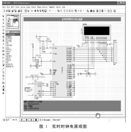

该实时时钟电路的硬件主要由AT89C51单片机、时钟芯片DS1302、数码管显示驱动芯片MAX7219等元器件组成。实时时钟电原理图如图1所示。
运行ProteusISIS后出现程序主窗口界面,鼠标左键单击窗口左侧的元器件工具栏的Component按钮,接着再点击窗口左侧的元器件选择区的PickDivices.按钮,弹出的PickDevices窗口,再在Category栏里点击MicroProcessorICs项后,在 Results栏里会出现各种类型的CPU器件,找到AT89C51后双击,AT89C51就被添加到当前窗口左侧的元器件列表区了。用同样的方法依次把 DS1302、MAX7219、数码管、晶振以及多个电阻电容也添加到器件列表区里。然后再依次点击列表区里的器件,单击左键把他们放到绘图区,右键选中元件,并编辑其属性,合理布局后,进行连线。所有导线画完后,添加上电源和接地符号,原理图的绘制就完成了,保存设计文件于 C:ProgramFileLacenterElectronicsProteus7Professionalclock文件夹,文件名为 clock.DSN。
