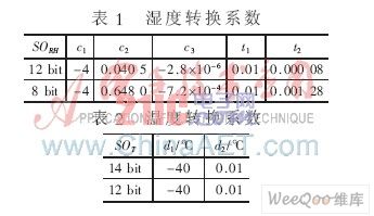

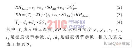

采用Sensirion公司推出的可以同时测量温度和湿度的数字式传感器SHT15。内部集成温湿传感器、A/D转换、放大器、I2C等,不需外围器件即可直接输出标定的数字信号。测量稳定、精度高,湿度精度为±2.0%RH,温度精度为±0.5℃。将SHT15输出的数字量做如下的转换成实际温湿度值。
