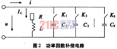

基本的功率因数补偿电路如图2所示:
电路中的K1~K8在自动动态补偿装置中可根据测量数据采用手工或自动进行分组投切,具体的方法是通过对电压U和电流的相位检测来判断是否并入补偿电容器,并入几个,这些都是通过控制装置自动完成的。
