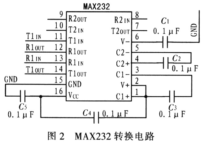

该系统与计算机采用RS232串口异步通信。系统采用MAX232器件实现单片机与计算机接口的转换,其中在其引脚C1+、C1-、C2+、C2-、V+ 和V-处分别连接1只0.1μF的电容实现充电,以满足相应的充电泵要求。引脚T1OUT、T1IN、R1OUT和R1IN分别是RS232转换发送和接收的输出与输入引脚,可实现单片机的TTL电平与上位机接口电平转换。为减小输入端干扰,还需在该器件的电源输入引脚处接1只0.1 μF的电容,实现滤波。MAX232采用0.3~6 V的供电电压;与计算机接口的引脚R1IN和T1OUT上的电平分别为±30 V和±15 V,与单片机接口的引脚T1IN和R1OUT上的电平分别为-0.3 V~(Vcc为-0.3 V)和0.3 V~(Vcc为+0.3 V)。单片机采用3.3 V供电,因此MAX232的供电电压Vcc采用3.3 V.如图2所示。

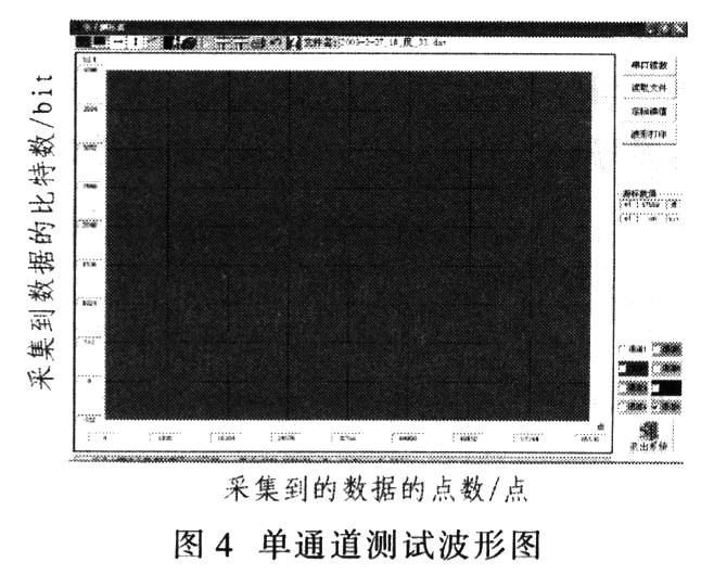

系统测试实验由信号发生器给出频率为1 Hz的正弦波,数据采集完毕后读数情况如图4所示。系统完全实现触发和采样过程。图4是通过实验得到的单通道测试波形图,得到的输出与所给的输入信号完全一致,充分说明此方案是可行的。
