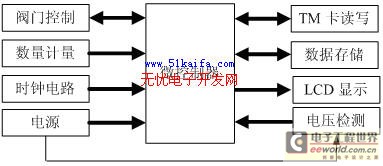

智能水表控制系统具体实现水表的自动计量水流量、读写TM卡、控制阀门、显示报警等功能。控制系统电路由低功耗单片机、流量计、E2PROM存储电路、TM卡读写电路、LCD显示控制电路、阀门控制检测电路、电压检测电路等组成。结构原理如图1所示。
图1 智能水表控制系统结构原理
当用户将含有购水量等信息的TM卡插入水表上卡座内时,控制阀在电控系统控制下开通供水通道。用户每用一个计量单位(10升),计量电路便发出一组计量脉冲序列,该脉冲序列如经电控系统判定为有效,即可从已购水量中减去一个计量单位。当剩余水量达到报警值时,液晶汉字显示“请购水”;当水量为零时,控制阀自动关闭,水路即被切断,此时用户须重新持卡购水。在正常情况下,控制阀处于接通状态,只有当特殊事件发生时控制阀才从接通状态变为关闭状态。

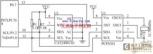

在智能卡水表控制系统中,信息的存储是非常重要的方面。因此,在本控制系统中,存储器采用2K容量的串行CMOS E2PROM--CAT24WC02,它是低电压(1.8~6V)、低功耗、长寿命(一百万次编程和擦除周期)的器件,采用I2C总线数据传输协议,使用方便。用来存储总购水量、总用水量、上次购水量、卡号、水表状态等信息。接口电路如图2所示。
图2 I2C器件接口电路
