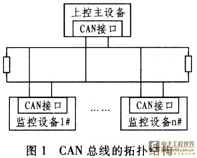

CAN总线采用总线式网络拓扑结构,如图l所示。采用CAN总线特有的多主传送方式,各个分机根据需要有数据时才主动发送,无需主机不停的轮询,从而节省网络上的数据流量,提高传输效率。

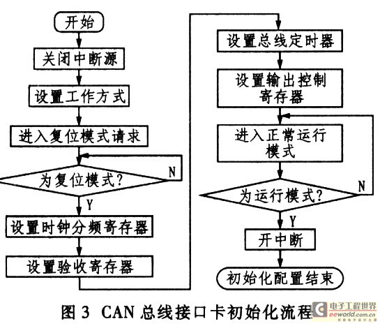

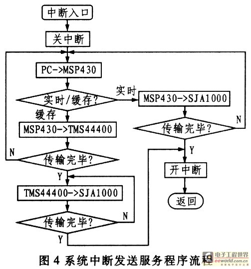

MSP430的内核结构采用具有高透明格式的精简指令(RSIC)设计。CAN信息的接收和发送一样,是由CAN控制器自动完成的,程序只需从相应的缓存器中读取相应的数据,再进行相应的处理即可。在此系统中,单片机完成初始化任务后进入低功耗睡眠状态,任一中断均可将其唤醒,转而执行相应的中断服务子程序。系统的2个中断源分别为PC串口发送和下位机CAN信息接收,这样做的好处是尽可能地避免由于数据超限而引起的数据重发。图3示出系统CAN初始化流程,图4示出发送中断服务程序流程。由于篇幅关系,本文略去接收中断服务程序流程,其流程大致与发送流程相反。
