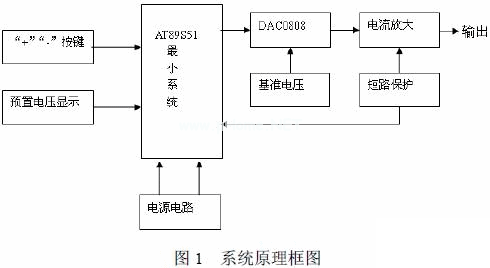

本系统是以AT89S51 单片机为核心控制器,具有电压可预置、可步进调整、输出的电 压信号和预置的电压信号可同时显示的数控直流电源,其硬件原理方框图如图1 所示。系统 由AT889S51 控制电路、键盘电路、电源电路、D/A 电路、功放电路、短路保护及报警电路、 稳压输出电路、LED 显示电路八部分组成。系统通过“开关”、“+”、“-”三个按键来控制预置电压的升降,并通过数码管显示。AT89S51 单片机送出相应的数字信号,在D/A 转换之 后输出电流,经集成运放LM358 转换、三极管放大、RC 网络滤波,最终稳定。同时由LED 数码管显示输出电压;由数字电压表测量实测值。

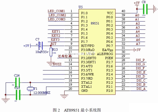

主要由AT89S51 最小系统控制,它要完成键盘控制、预置电压显示控制、短路保护控制 及报警控制等功能。AT89S51 最小系统如图2 所示。

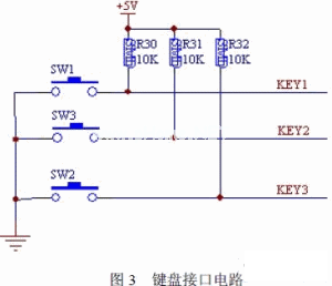

2.2.1 键盘接口电路
键盘接口电路如图3 所示。键盘设计由三个按键控制即:“开关”键、“+”键、“-”键, 并外接三个上拉电阻控制键盘去抖。此三键分别连接到单片机的P1.0、P1.1、P1.2 接口进行控制。

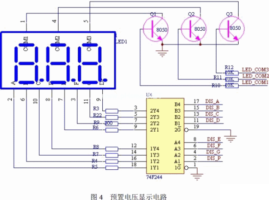

2.2.2 预置电压显示电路
预置电压显示电路如图4 所示。本设计选用译码驱动器74F244,用来驱动LED 数码管 显示预置电压,分别由单片机P2.0~P2.7 接口控制。LED 共阴极控制端由P1.4"P1.6 接口 控制,并用三极管8050 来控制LED 的显示。

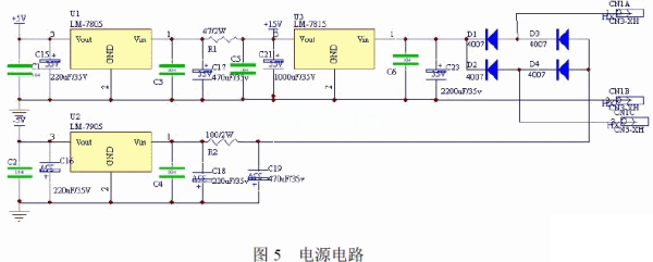

2.3.1 主电源电路
电源部分输入220V、50Hz 交流电,输出全机所需的三种电压:+5V、+15V、-5V,主要 供数控部分和D/A 转换芯片使用;+15V 作为运放的正电源,同时也是稳压输出电路的主电 源。该电源模块部分拓展了-5V 负电压,同时作为运放的负电源,如图5 所示。

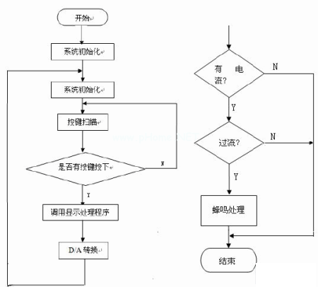

首先初始化系统,即AT89S51 单片机系统的初始化,再对系统时间进行设置 ,调用按 键处理子程序,判断是否有按键按下,若有就调用显示处理程序,显示处理程序在数码管上 显示预置电压,由单片机控制的信号经D/A 转换后,通过检测电路判断是否短路,若短路则 启动中断保护。否则,实现稳压输出。主流程图如图6 所示。
3.2 过流保护程序
从数模转换电路转换出的信号,一路经过流检测电路,把检测到的信号,送入单片机最 小系统进行处理,若过流,则蜂鸣器鸣叫。过流保护程序流程图如图7 所示。
图6 主程序流程图 图7 过流保护程序流程图
