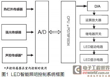

基于μPD78F0034为主控器件设计的LED智能照明控制系统的框图如图1所示,其主要由传感器单元、控制器单元、LED驱动电路和照明系统四部分组成。μPD78F0034芯片用于对来自于热红外传感器、强光传感器、声控传感器检测到的信号经过A/D转换得到的信号数据进行计算处理,将处理过的信号经D/A转换,运算放大去驱动LED驱动电路和显示电路。

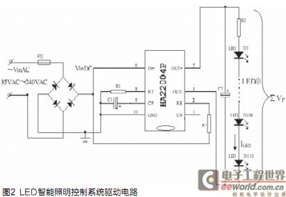

我们选用AP-28320发光二极管驱动器,制作一体化半导体灯的专用电源变换器,用于安装在半导体灯内部,串联驱动1串10~40支1瓦大功率发光二极管工作,220V交流市电供电,输出320mA稳定的单向脉动恒定电流。驱动器使用高频脉宽调制开关变换电路实现恒流控制,变换效率高,可达85%以上,工作稳定。驱动器为全密闭模块封装结构,适合在高湿度,高粉尘,强震动,对防爆有一定要求等环境下使用,非常适合室内使用,经过软件升级也可用于建筑物公共区间照明使用。
目前成熟应用的都是单粒1W的LED,很显然,做这样一个半导体灯要用50只发光管。50只LED全部串联,或者并联都存在一些问题。如果全部串联连接,如果有一粒LED开路损坏,则整灯不亮,而且50支LED全部串联,其驱动电压至少要150V,安全性减低。如果全部并联连接,有一路开或短路,则电流不均衡,影响灯具使用寿命。
从驱动技术和发光管的特性来看,多只发光管组应该优先使用串联方案。这样,只要驱动器给的电流合适,所有发光管的电流都是一样的。发光管串联使用大家常常担心一个问题,就是一个发光管开路整串都不亮了。我们对样灯打过高压,也作了突波实验。从应用实践上看,只要驱动不失控,给发光管的电流合适,发光管很少见到开路的情况,即使发光管本身质量不好出故障,一般就是自己不亮,但还是保持通路,其他管照样亮。而且发光管都有很强的过电流的能力,比如300mA的1瓦发光管短时间加600mA的电流也不会坏。所以,使用发光管时应以串联为主,这样发光管才有稳定、一致的电流,对提高灯的寿命有利。 由于管数太多,全部串联其驱动电压太高,不得不连串带并,混联。专用的LED驱动器一般是电流源,既然LED驱动器提供的是一个恒定的电流,多串并联时就必须辅以外部均流措施,均衡地把驱动器提供的总电流分配给每一串,最简单的办法就是每一串里串一个电阻均流。多串并联时首先是要使各串发光管的总管压降尽可能地保持一致,然后再串入电阻牵制电流的偏移。电阻上的压降太大功耗增加,压降太小均流效果不好,一般可以取串连管总管压降的5%左右。驱动电路如图2所示,C1为平滑电容,R1为电流整定电阻,R2为灵敏度整定电阻,R3为限流电阻;VF为每个LED正向压降,ΣVF≤0.9Vin。
