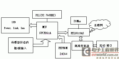

整个系统的设计核心是台湾凌阳科技股份有限公司推出的具有总线结构的16位高性能CMOS微处理器,可以进行高速运算、灵活的I/O口控制和高效的数据操作。SPCE061A具有2K字的SRAM和32K字的闪存ROM.与现有的8位微处理器相比,其提供了速度较高的16位x16位乘法运算指令Mul和内积运算指令Muls,加上优化的指令集,SPCE061A的吞吐量大为提高,这使得精简的指令集能够在其中可靠运行。系统硬件电路组成框图如图2所示。
图2系统硬件电路框图
该硬件结构主要包括两部分:1.反映信息家电工作状态的信息采集2.数据经过TCP/IP协议压缩后,通过以太网控制芯片输出到internet,或?
收来自internet的控制数据并进行解包。该系统基于IEEE1451.2和TCP/IP协议构建,具有标准化的网络接口,允许与Internet或Ethernet网络进行即时连接,从而实现了家电设备和外部网络的直接通讯,解决了监控设备和通讯网络的接口问题,为实现基于WEB的远程监控提供了底层的硬件互联。
