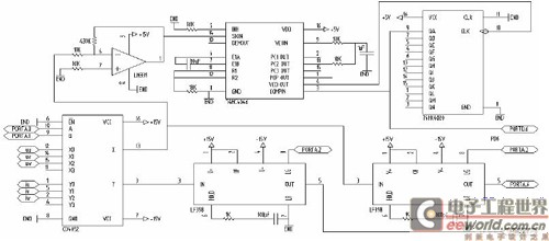

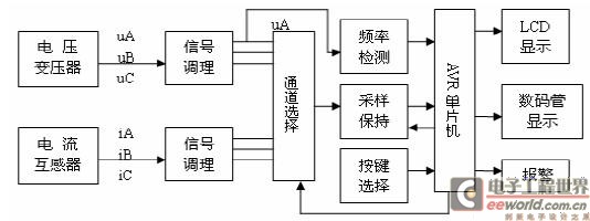

根据功能要求,系统硬件结构如下图所示,由 AVR单片机( ATMEGA8535)、信号转换、交流采样、数码管显示、LCD显示,按键选择和报警等功能模块组成。2.1信号转换和数据采集被测中频电源的输出电压经过变压器后滤去高频谐波送入 CD4052准备采集,输出电流经过互感器后滤去干扰信号,再经过精密采样电阻转换为电压信号送入 CD4052准备采集。三相电压信号和电流信号经过 CD4052后送入两片采样保持器 LF398,CD4052集成芯片的双路选择结构能够确保输出同相的电压信号和电流信号,其通道地址由 PORTA.0和 PORTA.1给出。两片采样保持器 LF398的逻辑控制信号同时由 PORTD.2给出,确保能够采集到同一时刻的电压信号和电流信号。LF398的输出信号由 PORTA.6、 PORTD.7输入单片机,由采集程序完成数据采集。
频率测量是通过将 CD4052输出的单相电压信号经电压比较器 LM339转变为方波信号,由锁相器 74HC4046进行频率跟踪,再用分频器 74HC4020分频后输入单片机的 PORTD.6,利用单片机的输入捕获功能测量频率。

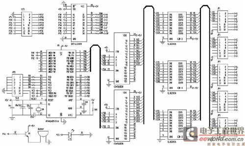

数据显示部分由数码管和 LCD显示两部分组成,按键主要用来进行显示切换和系统复位。其接口和驱动电路如下图所示:
LCD接口中 PB0、PB1、PB2、PB3、PB6、PB7分别对应 LCD的/WR、/RD、RS、 BUSY、/CS、/RES引脚,PD0~PD7做 8位数据口。数码管驱动采用两片 CD4514产生位选信号,PD0~PD7输出字型码到 74LS245驱动 4×5位数码管,三片 ULN2803做吸收电流功能用。显示方式由按键程序设定。
当数据处理结果为过压、欠压或低频时, PORTD.5为高电平,故障灯亮,PORTD.6为低电平,三极管导通,蜂鸣器响,进行声光报警,提示工作人员处理故障。 3软件模块设计与实现在系统的软件设计中,采用模块化设计方法,使得程序结构清晰,便于今后进一步扩展系统的功能。系统软件有以下模块构成:主程序、键盘扫描处理子程序、数据采集子程序、数字滤波子程序、数据处理子程序、显示子程序等。

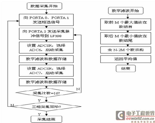

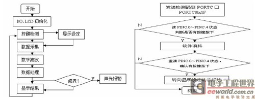

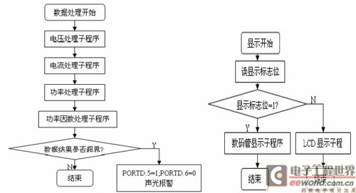

主流程和按键检测子程序流程如上图所示。按键检测主要用于显示切换, PORTC.0~ PORTC.4分别对应于显示设定为 U相、V相、W相或平均值数据采集和滤波子程序流程如上图所示。方法为每次等时间间隔采集 16次,经过数字滤波后依次存入采集结果单元。
数据处理和显示控制子程序流程如上图所示。数据处理子程序主要将采集数据转换为显示 BCD数据存入显示单元,并对过欠压、过流、低频等作出判断。显示子程序包括数码管动态显示和 LCD显示两大模块,其显示方式由按键处理子程序控制。
由于篇幅关系,本文就不再一一进行详细介绍。由以上流程所编写的程序在实际运行中效果良好,运行稳定可靠,请广大读者作为参考。
