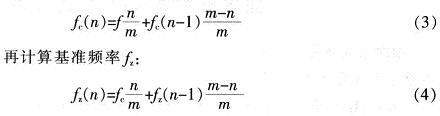

因为检测电路中信号频率随时在改变,这为检测机动车辆等金属物体带来一定困难,尤其在环境温度急剧变化时,信号自身频率值会大幅变化。高温时在室外环境所采集的振荡电路数据分析得出:f值在1 h内随温度变化几百赫兹,测量期间没有金属物体靠近。因此该设计采用基准动态改变方法。具体计算方法如下:设定fz为基准频率;fc为参与计算和判断的采集频率;f为实际采集频率。m和n为滤波因子。系统没有上电时,fz初始化值为0;上电后,把第1次采集到的频率f作为fz的初始值,随后定时更换fz 值。
先把实际采集到的频率f按式(2)进行一阶滤波处理,然后计算fc的值:
式(3)、式(4)中的滤波因子m,n通过试验获得。当f值快速变化时滤波结果及时跟进且数据变化越快,灵敏度越高。在检测车辆时需定时更换fz,根据室外温度变化更换时间。

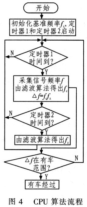

当有金属物体经过线圈时,采集的频率值为f,而这时基准频率为fz。判断车辆的算法是南式(3)得出fc,再由式(5)得:
通过判断△f是否在同定范围中得出车辆经过情况。该范同是通过大量实验得出的。具体CPU算法流程见图4。
