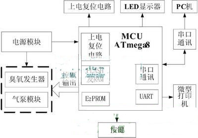

医用臭氧治疗仪系统以ATmega8L-8PI高性能微处理器为核心,主要由电源模块、臭氧发生器、气泵模块、串口通讯、LED显示电路和键盘等组成,如图2所示。单片机通过继电器输出控制臭氧模块和气泵模块的工作,同时单片机还控制LED显示和键盘输入等操作。

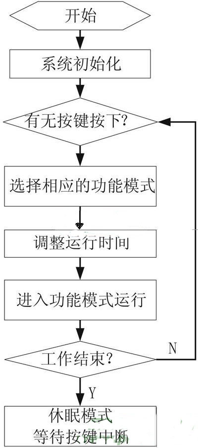

本系统中,ATmega8L-8PI采用C语言在ICCAVR环境下编写和编译,主要完成对键盘进行扫描,读入键盘状态,并把各种状态输出到四位数码管上显示,同时MCU把控制信号输出到电源板上。包括主程序、键盘扫描子程序、显示子程序,各按键功能子程序、打印子程序等。源代码经编译成Intel十六进制文件后可以通过 UART串行口直接加载到ATmega8L-8PI片内的闪速/电擦除程序存储器,并且可以进行在线调试和修改,大大提高了开发效率。主程序流程图如图3 所示。
图3 主程序流程图.
主程序启动复位后,首先是调用初始化子程序对相关的IO口进行输入输出定义及参数初始化;接着进行键盘扫描(含去抖动处理),然后根据键盘键码值执行相应的功能,当工作结束则进入睡眠状态,若无操作超过一定的时间,则系统也将处于睡眠状态,大大减少用电损耗。
