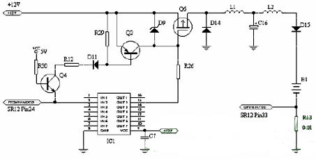

3.2.1 恒压恒流模块
恒压恒流电路是整个智能充电器的关键部分,电路结构见图2。恒流恒压电路由SR12单片机片内模拟电路模块和片外的MOSFET开关管、肖特基二极管、滤波电感、滤波电容等器件组成。模拟电路模块是SR12的特有部件,图3为它的结构框图。它由输入多路开关、两组温 度 传 感器Rsense0.01Ω可程控放大器、片内温度传感器、电流检测电路等组成。可程控放大器总放大倍数为1~256。放大器的输入可选择为两路模拟输入脚(ATD0、ATD1)、片内温度传感器、模拟地输入(VSSAM)。ATD0和VSSAM间可接一个电流检测电阻,用于测量外部电流,它还连接至电流检测电路,可在电流超过指定值时产生中断并输出信号。
图2 恒压恒流电路

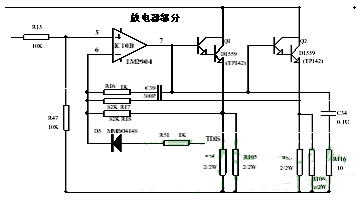

3.2.2 放电模块
快速充电的硬件电路图如下所示
图3 放电器部分电路
快速充电的原理是通过电池两端不断的充放电来提高充电效率,从而减少了充电时间。放电器部分利用电压比较器,在5脚设置电压基准,6脚通过一个二极管和电阻同单片机相连,单片机接受外部控制指令,通过计数器控制TDIS端电平的高低;比较器的输出应用两个三极管级联,改善了静态工作点。
快速充电时,AT89S52单片机必须不断检测以下几项关键技术指标:电路是否出现断路、电池是否出现不均衡现象、电池是否达到规定的安全电压、电池是否温度过高、电池是否满足-△V或△T/△t条件。
压频变换器本质上是A/D变换器,上图是由LM331N组成的压频变换电路,它将输出的电压信号转变成频率,接入单片机的计数器接口,通过计数器的计数计算出输出电压的大小。该型号压频变换器V/F变换公式是:
