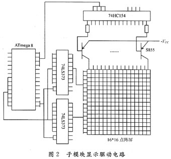

3.2 子模块显示驱动电路
子模块显示驱动电路由RS 485转换电路、子模块地址标识电路和点阵驱动电路组成。RS 485转换电路和主机板中一样,同样采用MAX485作电平转换。
由于采用单片机的异步串行口进行多机通信进行数据传输,每个子模块应该有和其位置相对应的地址标识。地址标识电路采用8位并进串出芯片74HCl65和8位拨码开关组成,因此本系统最多可以容纳255个子模块(地址OxFF作为更新子模块显示的控制字)。如果简单地通过软件内部的设定来决定各个子模块的地址,每个AT-mega8所对应的程序会有差别,这样会给程序的烧写带来不便,因此采用外部硬件电路对子模块的地址进行标识。采用74HC165作串并行转换是为了节省单片机的引脚资源。
LED点阵采用动态扫描法进行驱动,并且实现16阶灰度显示,为了节省单片机程序中扫描程序的时间消耗,提高扫描速度,显示数据采用并行输出的方法。驱动电路采用4-16译码器74HC154译码后驱动16个中功率三极管8550作为行选,2个8位数据锁存器74LS373作为行数据锁存。
