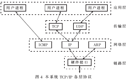

图4 所示为本系统 TCP/IP 各层协议,链路层协议由单片机控制RTL8019AS 实现,而其他协议由单片机内部程序实现。
服务器接收数据时,以太网驱动程序负责接收数据,由以太网控制器中断处理程序唤醒数据接收任务,由数据接收任务将接收到的数据帧交给网络接口层,网络接口层取出帧头,判断接收数据的类型,如果是ARP 报文,则将ARP 报文交给ARP 协议模块处理;如果是IP 数据包,则将IP数据包交给IP 协议模块处理,IP协议模块取出IP 首部信息,然后根据数据包的类型,将报文交给相应的协议模块(UDP 模块、TCP 模块或ICMP 模块)处理,UDP 模块或TCP 模块收到报文后,取出首部进行处理,并将用户数据交给应用程序。
服务器发送数据时,将用户数据交给UDP协议模块或TCP 协议模块处理,UDP协议模块或TCP协议模块将其首部和数据封装成UDP数据包或TCP数据包,然后将封装好的数据包交给IP协议模块,IP模块在上层交给的数据包上添加IP首部,并封装成IP数据包,然后为 IP 数据包寻找路由,如果找不到相应路由,则向ICMP 协议发送出错报文,由ICMP 协议模块进行处理,在找到了合适的路由后,如果是以太网方式,则将数据包发送到网络接口层,利用ARP协议找到目的IP对应的物理地址,然后封装成以太网帧,由网卡驱动程序将以太网帧发送出去。

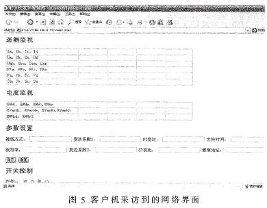

图5 是通过Web 浏览器看到的网络控制界面,必需将客户计算机与服务器系统的IP地址设置在一个段内。如本系统服务器IP地址设为192.168.0.10,客户机IP地址设为192.168.0.11,默认网关均为255.255.255.0。
(1) 发送控制数据过程:①通过浏览器向服务器系统(单片机)发送HTTP 请求;②服务器系统通过HTTP服务程序查看网页程序中表单内输入变量的变化;③取出变量值,调用串口程序将数据发出。
(2)接收采集数据过程:①系统HTTP 协议程序的http_serve 中调用串口程序接收串口数据,并用此数据取代其内部网页中的表格内“NO DATA”标记;②服务器系统把Web页面传送给用户界面的浏览器。
