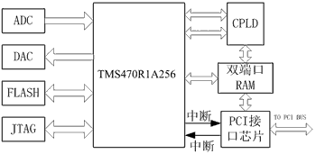

系统的主要作用是充分利用ARM7内核高速的数据处理能力,以减轻计算机CPU的负担;语音的录入和输出系统也单独分离出来,这样可以更好的和MCU进行数据传输,减少不必要的中间环节,减少时延。最后,通过高速的PCI总线,将数据传送给计算机。系统的总体结构框图如图1所示,各模块的具体功能如表1所示。
图1 系统总体结构框图

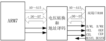

3 MCU与双端口RAM之间的通信
为了体现PCI总线速度快的优点,选用速度较快的双端口RAM芯片CY7C133-25,其最大传输速率为25ns。双端口RAM在MCU的数据空间的地址映射为8000H~87FFH。
需要强调的是双端口RAM的BUSY信号。本设计并不使用这个信号,因为分别对双端口RAM的不同部分进行操作,所以避免了可能发生的任何冲突,因此省去了BUSY信号,该信号悬空。
电路的电压转换和地址译码同样由CPLD来完成。MCU与双端口RAM的接口电路如图4所示。
图4 MCU与双端口RAM的接口电路
