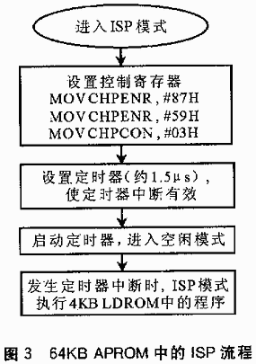

微控制器通常执行APROM中的程序。如果APROM中的程序需要修改,用户需要通过设置CHPCON寄存器来激活在系统编程模式。在默认情况下,CHPCON是只读的,必须依次向寄存器中写入#87H和#59H,才能使CHPCON的写特性有效。激活CHPCON的写特性后,在其0位置位,进入在系统编程模式。ISP操作包括进入/退出在系统编程模式、编程、擦除、读等,它们是在CPU处于空闲模式时完成的,因此,设置CHPCON寄存器后使CPU进入空闲模式,并由定时器中断的发生来控制执行每一种ISP操作的时间。定时器中断到来时,转入LDROM中执行相关的中断服务程序。第一次执行RETI指令后, PC指针清零,指向LDROM中的00H。当APROM中的内容被完全更新后,将CHPCON的第0,1,7位设置为逻辑1,通过软件复位的方式返回APROM执行其中的新程序。在应用程序需要频繁更新的情况下,这种在系统编程方式使工作简单而高效。

执行ISP操作时,2块程序存储器中的程序流程图分别如图3、图4所示。

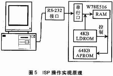

此实例是在机车故障检测记录仪系统内对W78E516进行ISP操作的实验。这是一个由PC机和微控制器组成的主从式系统。 PC机经串行通信将新程序的二进制代码以数据形式下载,微控制器接收数据,由软件控制更新64KB APROM中的程序代码。实验中微控制器经RS-232接口接收数据并暂存于内部AUX-RAM中,不需扩展外部数据存储器,节省了板上空间。检测记录仪与PC机的通信采用RS-232标准,为简化硬件,只使用了该标准中的TXD、RXD以及地线3根连线,电平转换由MAXIM232专用芯片完成。实验电路原理图如图5所示。
实现ISP操作的软件由两部分组成:一是微控制器部分(包括APROM和LDROM中的程序),用MCS-51汇编语言编写;二是PC机部分,由Microsoft Visual Basic开发而来,主要应用MSCOMM控件与W78E516通信,完成数据下载。

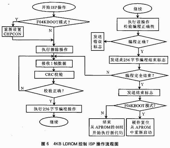

微控制器上电后一般从64KB APROM中启动。64KB APROM中,包括了在系统编程子程序,还有其他检测记录系统的子程序。微控制器必须读取拨码盘的输入,决定进入哪一种工作状态,是否进行在系统编程。值得注意的是,在写CHPCON寄存器时,应将其第4位置1,使AUX-RAM有效;64KB APROM中的程序应该始终包含图3流程所示的程序段,以使系统具有进入下一次在系统编程的能力。4KB LDROM中的程序主要作用是接收来自PC机的下载数据,并控制各项ISP操作。执行在系统编程时,利用SFRAL、SFRAH、SFRFD、SFRCN这几个特殊功能寄存器,选择在系统编程的地址单元,准备待写入的数据,选择待执行的操作类型。当从F04BOOT模式启动时,软件复位失效,必须硬件复位。在系统编程的数据由在此期间仍能正常工作的串行通信口进入。这部分流程如图6所示。
