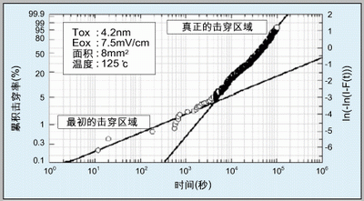

图1:恒压条件下4.2nm氧化膜的TDDB评测结果(注意早期击穿区域产生的偶发性故障)。

即使在正常的温度和电压下工作,在FPGA的栅极氧化膜上反复施加电压应力最终也会使器件内的电介质绝缘层发生击穿。这种随使用时间累计而产生的击穿现象称为“时间相关绝缘击穿”(TDDB)。加上深亚微米技术的应用,会增加这类故障在现场发生的风险。
问题是新工艺采用了高压应力测试进行评估。这类测试在取得氧化膜寿命的统计预测数据以及探测重要的制造与工艺难度方面很有效,但在建模和预测产品的早期故障方面收效甚微,特别是对于偶发性的故障。最初的击穿会在器件投入使用后很短时间内造成严重的故障后果(见图1)。
找出及消除这些最初击穿故障的原因是一大挑战。从TDDB数据进行测试和验证能得出氧化膜的真正击穿寿命极限,但是这些数据在确定单个器件产品的寿命方面并不可靠。
即使半导体供应商有方法找出或消除早期故障,越来越多推测指出90nm器件的真正寿命周期可能不足以满足许多商业应用的要求。如果这些理论正确,汽车产品设计人员可能别无选择,只有指定基于更可靠几何尺寸和工艺的器件,为了提高可靠性而被迫放弃新一代工艺的边际效益。

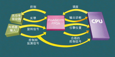

图2:Life Racing的引擎控制单元。

在众多汽车电子系统开发领域中,赛车一直是FPGA大显身手的场所。在汽车ECU领域,FPGA可协助提升灵活性、性能和可靠性。各大涉及赛车业务的机构,如先进引擎研究有限公司(AER,Advanced Engine Research Ltd)属下的电子设计部Life Racing,已开始在其ECU设计中引入Actel以Flash为基础ProASIC Plus的FPGA器件。有竞争力的赛车ECU需要采用复杂的调节算法,专为每个独立的控制器而优化,以管理引擎的定时功能。使用传统的解决方案即标准定时处理单元(TPU)控制器,这个关键软件会随着应用要求的改变,需要进行重大的修改。然而,借助基于Flash的FPGA的系统内可重编程功能(ISP),设计人员可以利用单芯片的上电运行FPGA器件取代以往的TPU控制器,从而缩短软件开发时间、减少调试需求和加速产品的整体上市时间(图2)。
在ECU中,一般FPGA的主要功能是从机轴触轮信号中提取引擎的位置信息。FPGA会根据抽象的机轴角度发出CPU中断信号,而非传统设计应用的触轮齿位,因而提高了灵活性和精度。ECU通常会将燃料添加和点火动作编为定时的调度事件,并以调度代码执行时间的引擎工作状况为基础。在事件发生前改变引擎工作状态会引起角度误差,而调度代码往往与当前引擎的机轴触轮轮齿式样密切相关。FPGA能令调度代码不受信号式样影响,还能通过监测引擎工作状况来进行事件调度和持续调节,直至事件发生。此举能提升代码效率和灵活性,同时改善动态状况下的控制精度。 而且,基于Flash的FPGA(如Actel的ProASIC Plus)的上电运行功能,能助设计人员除去传统需要用来阻止燃料注射驱动器或点火线圈驱动器在上电期间启动的附加元件。
